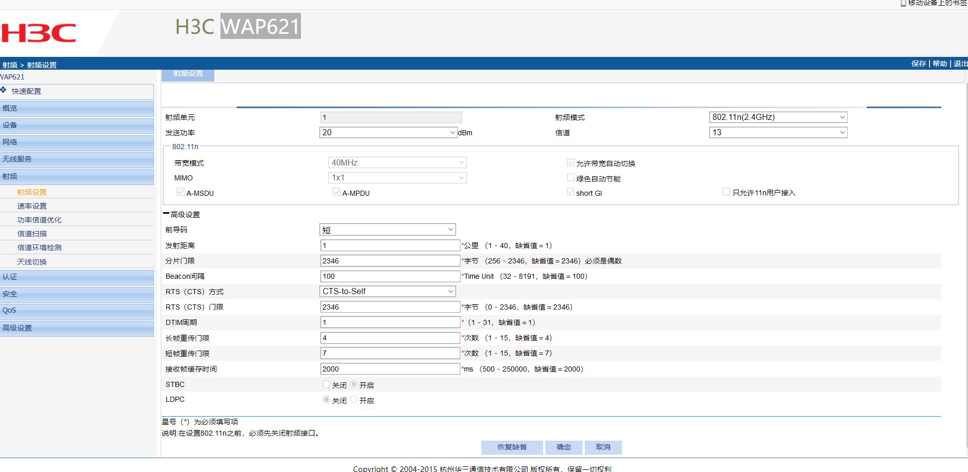

wap621 手机华为M20WIFI接入显示为54M,不是150M或300M。
2019-10-03提问
  • 1收藏,3434浏览
我的机顶盒显示也为54M。

1、首先要明确11N要协商到300M的前提是同时满足以下条件:使用40MHz频宽、开启short-gi、开启帧聚合。
默认情况下,华三11N的AP,在5G频段中都是开启以上的技术。
但2.4G频段的可用非重叠信道仅有三个,故2.4G默认使用20MHz频宽,当无线网络中仅存在一个AP或者多个AP之间的覆盖范围没有重叠的区域时,可以开启40MHz频宽,开启的命令如下:
#胖AP设置:
# 配置当前射频接口的带宽模式为40MHz。
<sysname> system-view
[sysname] interface WLAN-Radio 1/0/1
[sysname-WLAN-Radio1/0/1] radio-type dot11an
[sysname-WLAN-Radio1/0/1] channel band-width 40
#瘦AP设置:
[sysname]wlan ap ap3 model WA2610E-AGN
[sysname-wlan-ap-ap3] radio 1 type dot11an
[sysname-wlan-ap-ap3-radio-1] channel band-width 40
2、11N要协商到300M同时要求AP与无线网卡之间要形成两条流(2*2MIMO及以上)。
在默认情况下,若无线网卡中仅有单根天线收发信号,则与AP仅能形成单条流。此时无线客户端接入2.4G频段,则速率最大仅能达到65Mbps。接入5G频段时,速率最大能协商到150Mbps。若无线网卡内置两根同时具备收、发能力的天线,则与AP可形成双流。接入2.4G频段时,速率能协商到130Mbps(有些网卡会显示150Mbps),接入5G频段,速率最高能协商到300Mbps。
3、此外,影响11N速率协商的因素还有如下几个:加密方式和需要开启wmm enable。
   加密方式
1.11N配置加密时,一定要使用wpa2(使用ccmp加密套件)或者不加密,只有这样速率才能够上去;
2.关于802.11n协议在WEP、WPA-TKIP方式下仅支持54Mbps速率的原因说明:
 IEEE 802.11n草案禁止在高吞吐量模式下使用WEP或TKIP作为单播密码。 如果使用这些加密方法(如 WEP、WPA-TKIP),数据传输速率将会降至54Mbps。 普通支持802.11n协议的无线终端连接开启WEP或TKIP的AP设备而不会导致连接失败,这符合IEEE802.11n草案。
    在radio-policy 中开启wmm enable(默认开启)。
       wlan radio-policy 1
       wmm enable
