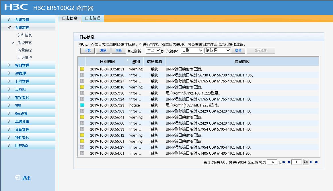

大家好 我是 4S 车行的 入门级 IT 吧 平时接触管理家庭网络设备比较好,近期来到新公司,集团it 技术有限,所以到这里来问问,
观看 日记 说 upnp 端口满了,然后就是 网络打印机无法发现 局域网部分电脑无法发现

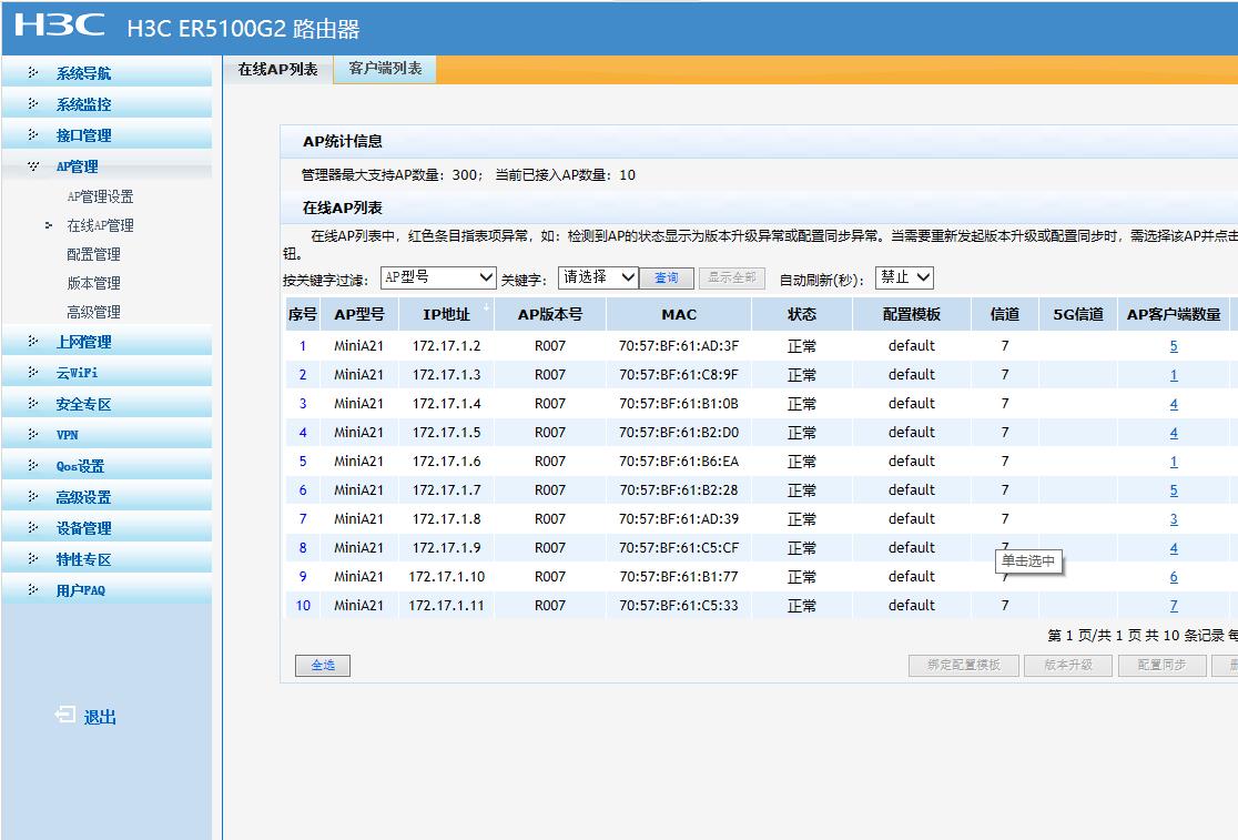

打印机和 电脑 多数是网线链接,也有 h3c mini A21 无线AP链接 ,
单位网络建立用了10个 h3c mini A21 个无线AP

建议关闭“启用UPNP功能,单独对有需要的端口做映射”,就不会提示端口满。

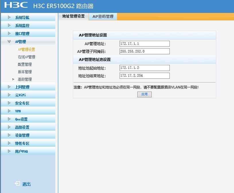

172.17.1.X是分配给无线AP设备的地址(mini A21)(非无线客户端地址)。
