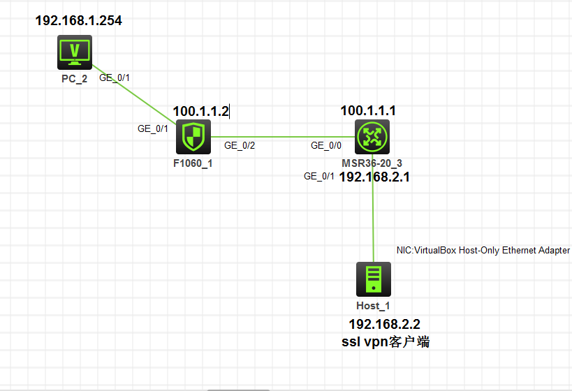

我在HCL模拟器上做SSL VPN,现在untrust-trust做的any到any后,ssl vpn客户端可以访问服务器(192.168.1.254),但是在实际工作中不能做any到any吧,我加了一个source-ip的过滤条件(写的对端公网地址100.1.1.1)不通!求大神看看这个策略应该怎么写?

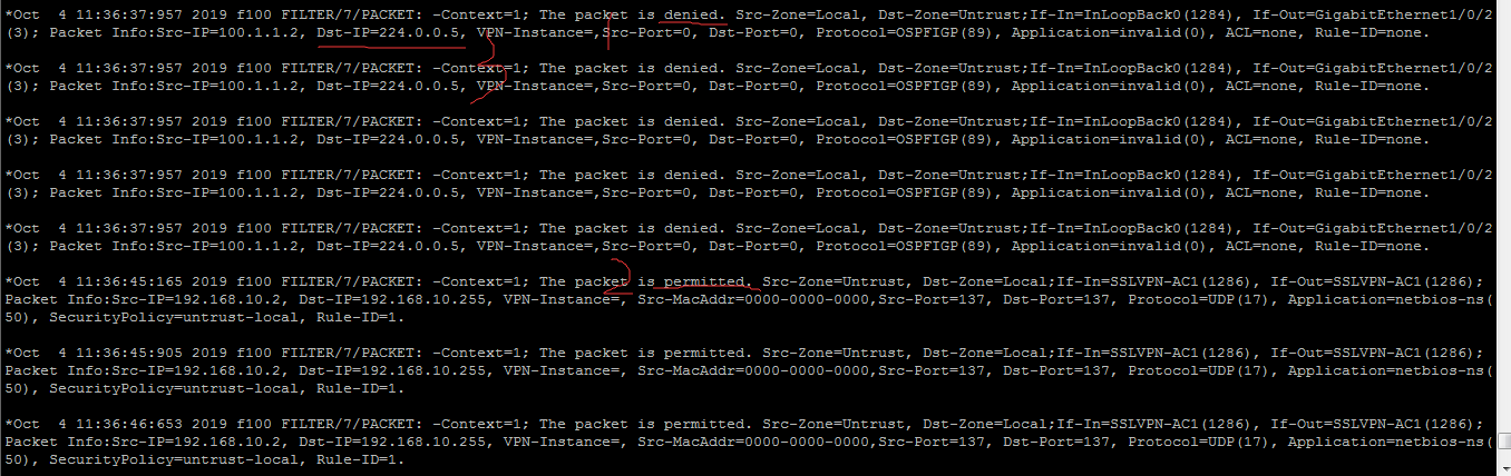

<HZB7-R3-F1060-IRF>debug security-policy packet ip
This command is CPU intensive and might affect ongoing services. Are you sure you want to continue? [Y/N]:y
<HZB7-R3-F1060-IRF>t d
The current terminal is enabled to display debugging logs.
<HZB7-R3-F1060-IRF>t m
The current terminal is enabled to display logs.
复现问题
<HZB7-R3-F1060-IRF>undo debugging all  //关闭debug
All possible debugging has been turned off.
224.0.0.5是ospf的组播地址,不用看。
查看一下untrust到trust的条目,根据它放通条目

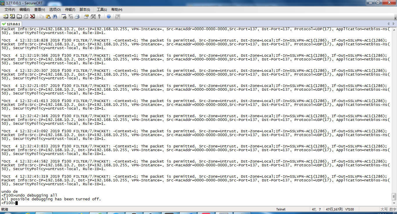

debug security-policy packet ip //debug看看数据流,根据数据流来设置条件。

*Oct 4 11:53:30:432 2019 f100 FILTER/7/PACKET: -COntext=1; The packet is permitted. Src-ZOne=Untrust, Dst-ZOne=Local;If-In=SSLVPN-AC1(1286), If-Out=SSLVPN-AC1(1286); Packet Info:Src-IP=192.168.10.2, Dst-IP=192.168.10.255, VPN-Instance=, Src-MacAddr=0000-0000-0000,Src-Port=137, Dst-Port=137, Protocol=UDP(17), Application=netbios-ns(50), SecurityPolicy=untrust-local, Rule-ID=1. 大佬,这个10网段是我设置的VPN连接成功后获取的IP网段,这里怎么会是untrust到local而不是trust区域呢?
小白白 发表时间:2019-10-04
netbios-ns(50)是协议的没什么用,ping一下看看UNtrust到trust的,根据信息去放通
暮逍遥 发表时间:2019-10-04
是不是HCL模拟器有BUG呢,全是netbios-ns(50),没有untrust-trust数据

大佬看一下,1 是“拒绝”  2是”允许“  3那个IP地址是什么地址?
