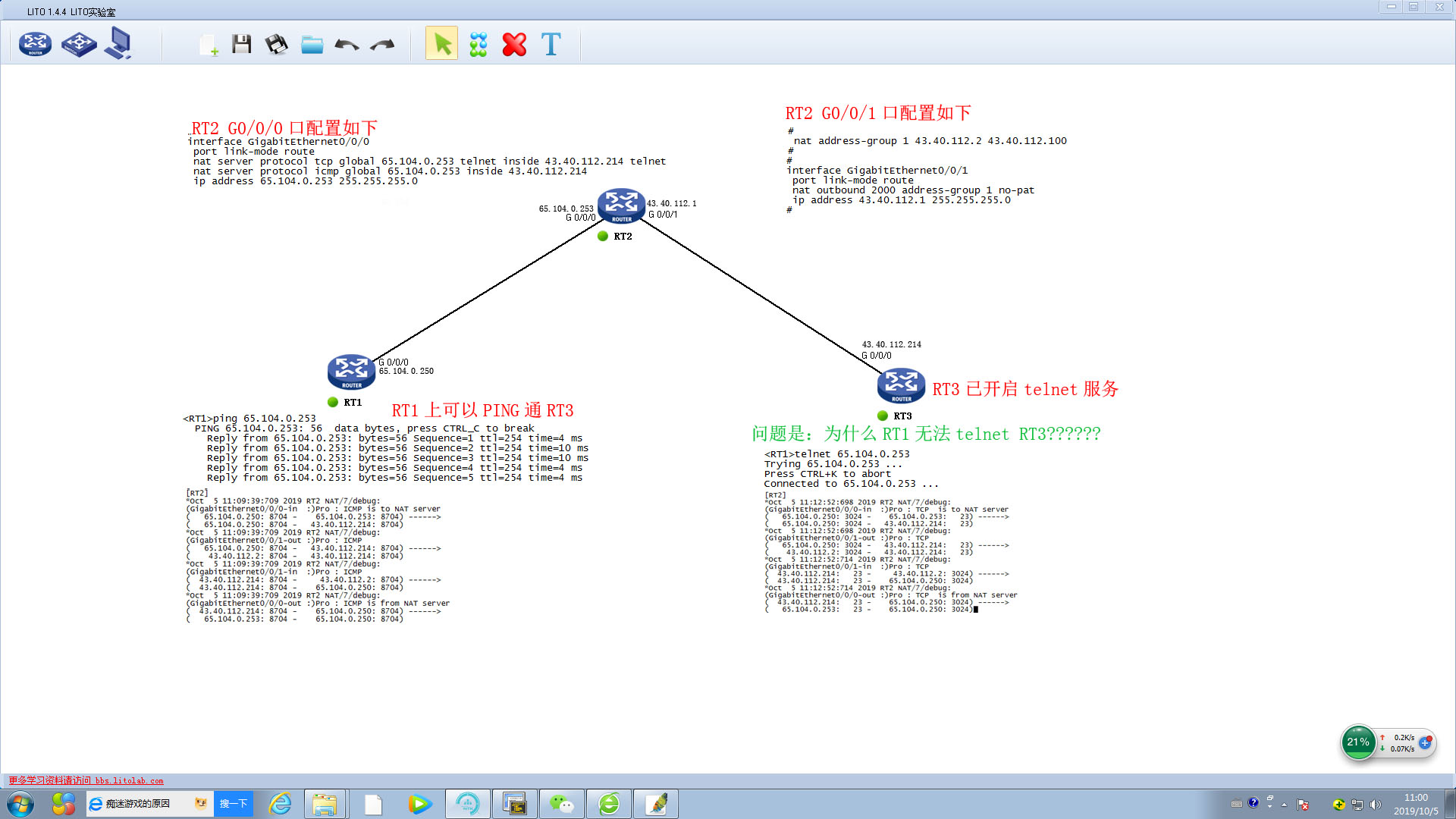

在MSR830的两个路由口分别做NAT SERVER和基本NAT,可以PING通但TELNET不到
2019-10-05提问
  • 1收藏,2671浏览
在MSR830的0口做nat server,目的是转换目标地址,同时在1口做基本NAT,目的是转换源地址。配置完以后,两个地址之前可以PING通但是TETLNET不到!!!言语难以描述,在LITO模拟器上做了个模拟,并附上配置图,有没有大神帮忙解答一下????感激不尽!!!

我看nat的session其实是正常的,会不会是lito的bug。有拿HCL或者真机测试过吗?
具体测试结果私信你了,你可以看下,我感觉真机应该测试也没问题。
好好先生 发表时间:2019-10-05 更多>>
在真机上测试过,和LITO模拟器上的情况是一样的
通信农民工 发表时间:2019-10-05
嗯,我感觉不应该,我找个HCL也试试,配置应该没太大问题,单向nat其实就可以,回来的流量就是走会话的。
我这样做的确实比较麻烦,但是我们单位的实际情况上,在RT1上不能出现43.40.112.0段的路由,在RT3上不能出现65.104.0.0段的路由。我做过另一个测试,在RT2的G0/0/1上不做基本NAT,在RT3上做一条65.104.0.0段静态路由,那么在RT1上TELNET65.104.0.253就可以TELNET到RT3~~~~~
嗯,这种情况其实是做了一次nat,然后后面就是直接路由转换的了,但是按理说在做一次nat应该也没关系,从会话看,回来的数据也转换过了,比较奇怪,我要找个环境试试,我感觉这个应该是可以的。
是啊,我也觉得奇怪,通过DEBUG可以看到发包地址是做了两次转换的,并且回包地址也同样两次转换,端口号都对应了
我测试了,没啥问题。可以正常telnet

外网端口你还需要配置为outbound
z6Kl9 九段
粉丝:81人 关注:2人
加上端口号啊,telnet的时候
外网端口你还需要配置为outbound
通信农民工 知了小白
请问outbound配置在哪里?
RT2上可以TELNET到RT3,没有问题
通信农民工 发表时间:2019-10-05 更多>>
您好,请知: 根据您给出的配置,需要配置在RT2的gi 0/0/0口和gi 0/0/1口
得闲饮茶013 发表时间:2019-10-05
这个外网端口不需要配置outbound了。回来的数据流量是走会话的。那个问题是那部分后面的session也记录到了出去的转换内容。所以这个配置是没什么问题的。RT3的telnet正常开启了吗?从RT2telnet到RT3如果正常,我建议拿HCL或者真机再测试下,配置应该没什么问题,
Elin 四段
粉丝:8人 关注:1人
做个natserver就好了
寂东 九段
粉丝:226人 关注:3人
rt3上有启用telnet服务,并配置telnet用户名密码、虚接口验证了吗?
