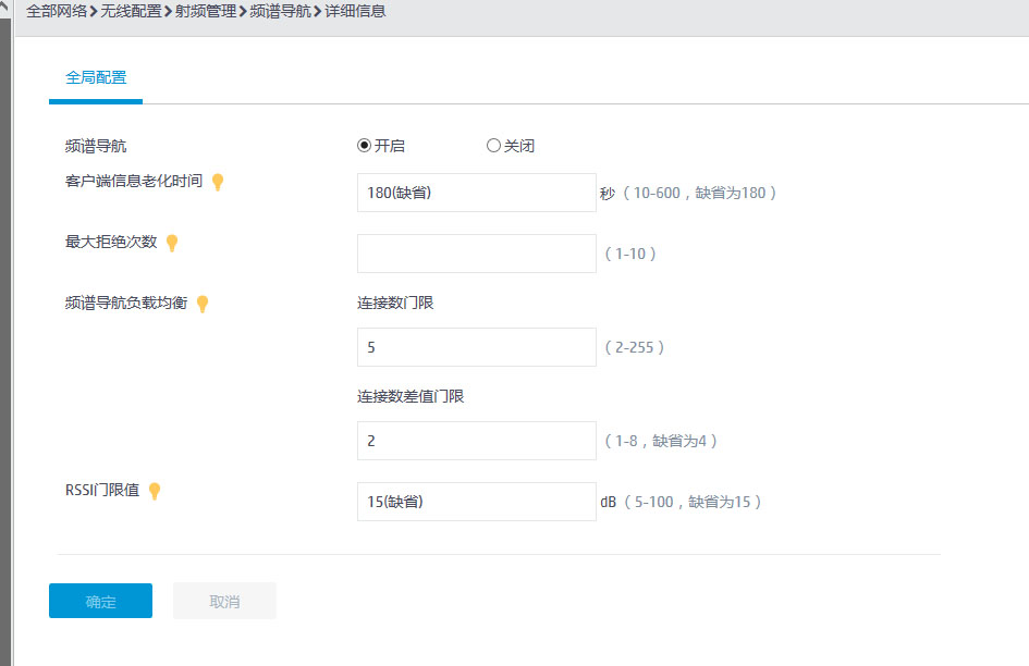

关于WA5530的频谱导航配置的问题

在《H3C 无线接入点 Web网管配置指导(R2417P01)》的2.1.14频谱导航配置举例中说,为了避免2.4GHz射频过载,可以开启全局频谱导航和配置其“连接数门限为5,连接数差值门限为2”,请问这是什么意思?我想是不是“当2.4G射频上连接够5个后就连接5G射频,5G连接够5个后再回到2.4G”的意思?

开启频谱导航是连接2.4的时候会拒绝,引导客户端连接5G,你提到的那两个值应该是在频谱导航负载均衡里面的,效果是开启频谱导航负载均衡功能后,如果5GHz射频上已连接的客户端数量达到门限,且5GHz射频与2.4GHz射频上连接的客户端数量之差达到或超过差值门限,AP会拒绝客户端接入5GHz射频,并允许客户端接入2.4GHz射频。
