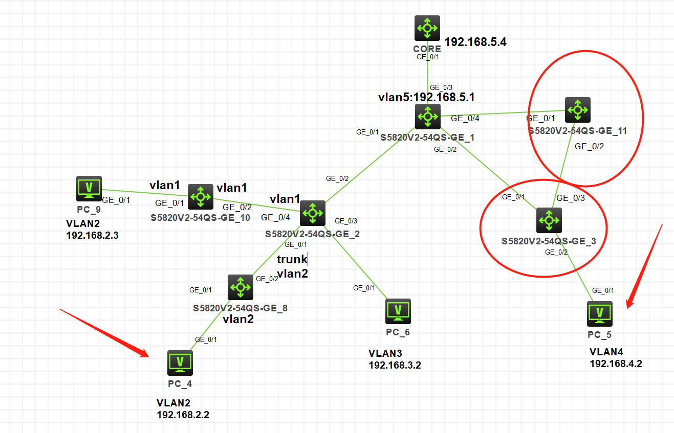

根桥的位置不同会影响两个pc间的通信么
2019-10-06提问
  • 1收藏,2678浏览
如图:从pc5去ping pc4,之前默认根桥是1的时候正常通信,但当设置交换机11为根桥时,不通。之后把交换机3设置为根桥时,通信正常。
所以有如题的疑问。亦或者是我在修改根桥后,拓扑还没来得及收敛,或者是由于之前的端口阻塞了,而mac地址又还没有重新学习到的缘故?
1.如果30秒恢复通信,则是还没收敛完成。
2.超过30秒甚至更久还没回复通信,可能存在了环路,需要重新检查stp的优先级等其他配置。

收敛有时间的喽
这样你看下状态,debug看下,或者抓包看下吧

根桥是11的时候,等待超过了10分钟也没有恢复。
