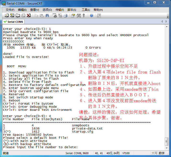

S5120-24P-EI 开机就进入BOOT MENU了

你好,请知:
设备没有固件,你固件没有上传成功吧
常使用tftp试试快一些。
你使用的波特率不对
纳兰枫少 发表时间:2019-10-07 更多>>
如果下载的速率选择为 9600bps,用户不用重新调整超级终端的速率,此步骤没有必要。此时系统 不给出“Your baudrate should be set to 9600 bps again! Press enter key when ready”的提示,而是 提示“Bootrom is updating now.....................................done!”。 第十步:此时重新将超级终端的波特率调整为 9600bps,过程请参考前面的第四步和第五步,然后 根据提示按任意键,系统将给出下面的提示,表示加载成功。 Bootrom updating.....................................done!
你使用的波特率不对
选择应用文件启动。
