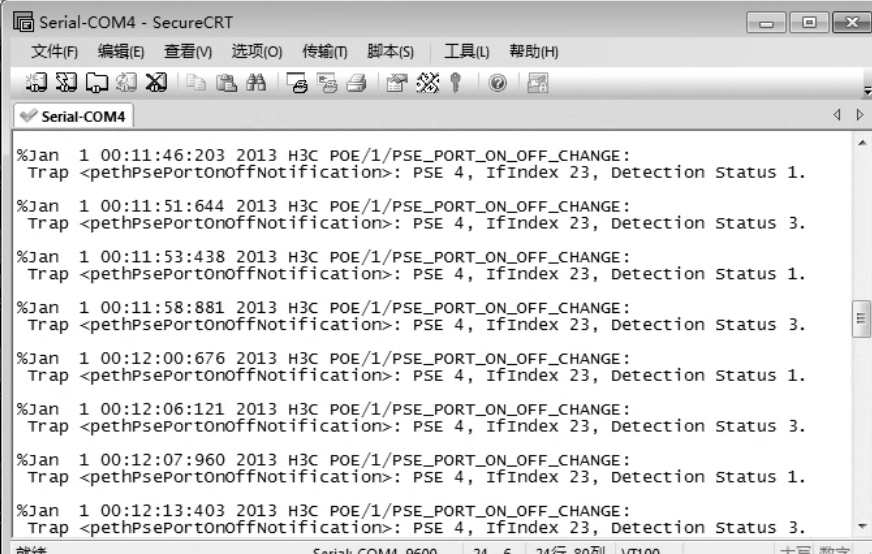

有人知道这个告警什么意思吗

poe的供电状态变化应该是,接口是不是有up down,如果没有UP Down应该是供电过载,将POE接口的最大功率配置一下。
最大功率指的是PoE接口能够提供给下挂PD的最大功率。当PD要求的功率大于PoE接口的最大功率时,则不会给PD供电。
未配置poe max-power时,PSE设备会跟PD设备协商出一个供电功率,但是当PD设备实际功率超过这个供电功率时,设备就不会给PD供电。
而配置了poe max-power时,PSE会给该端口预留出值为max-power的供电功率,只要PD设备的实际功率小于这个供电功率,设备就会一直给PD供电。
可能poe设备供电过载了,端口配置下最大功率试试

看字面意思是这个意思,但没有看出端口有什么异常的

1.检查物理链路是否正常,线缆是否已插好。
2.检查设备的端口状态。
有个peth port on off

没什么异常,就是普通接口链路不稳定导致的
