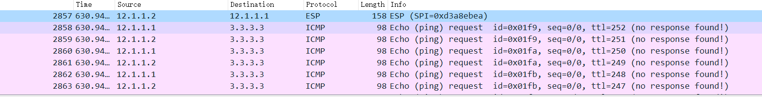

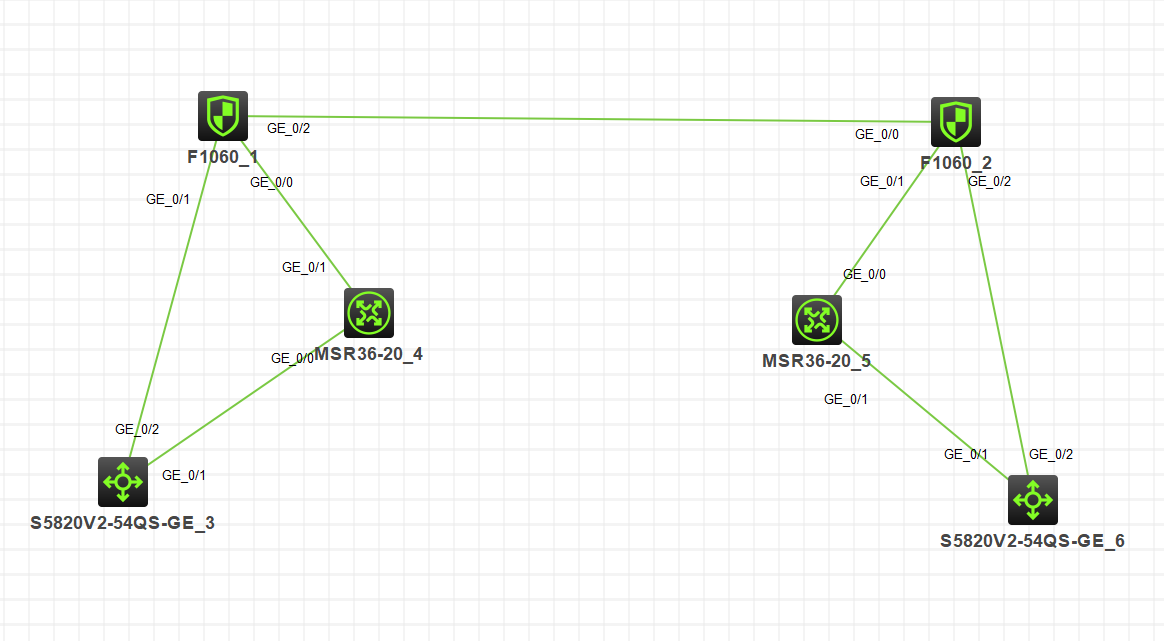

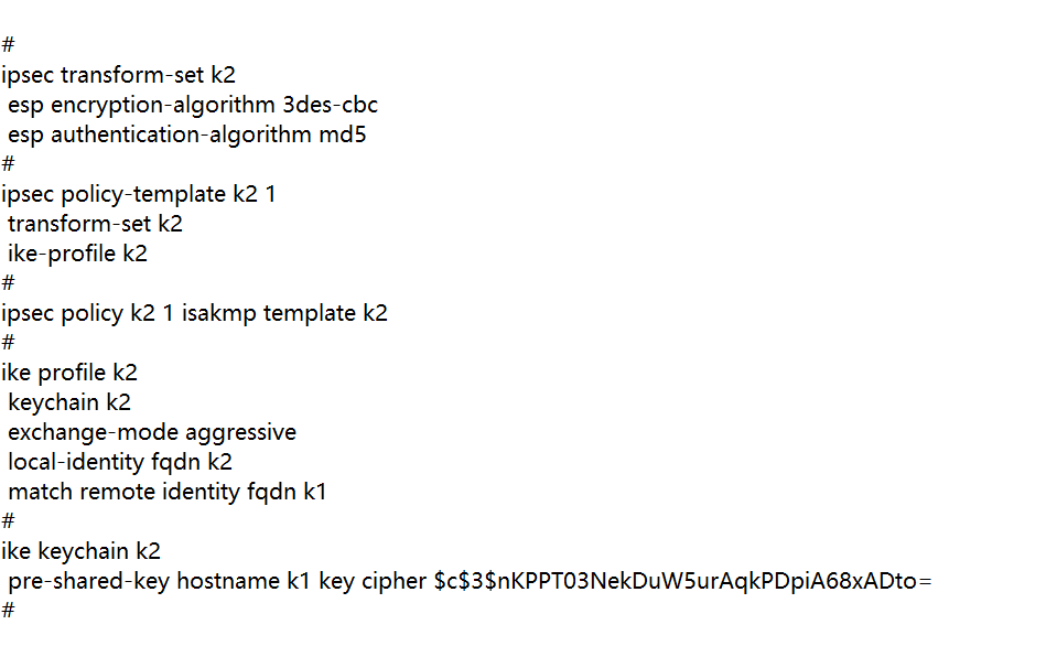

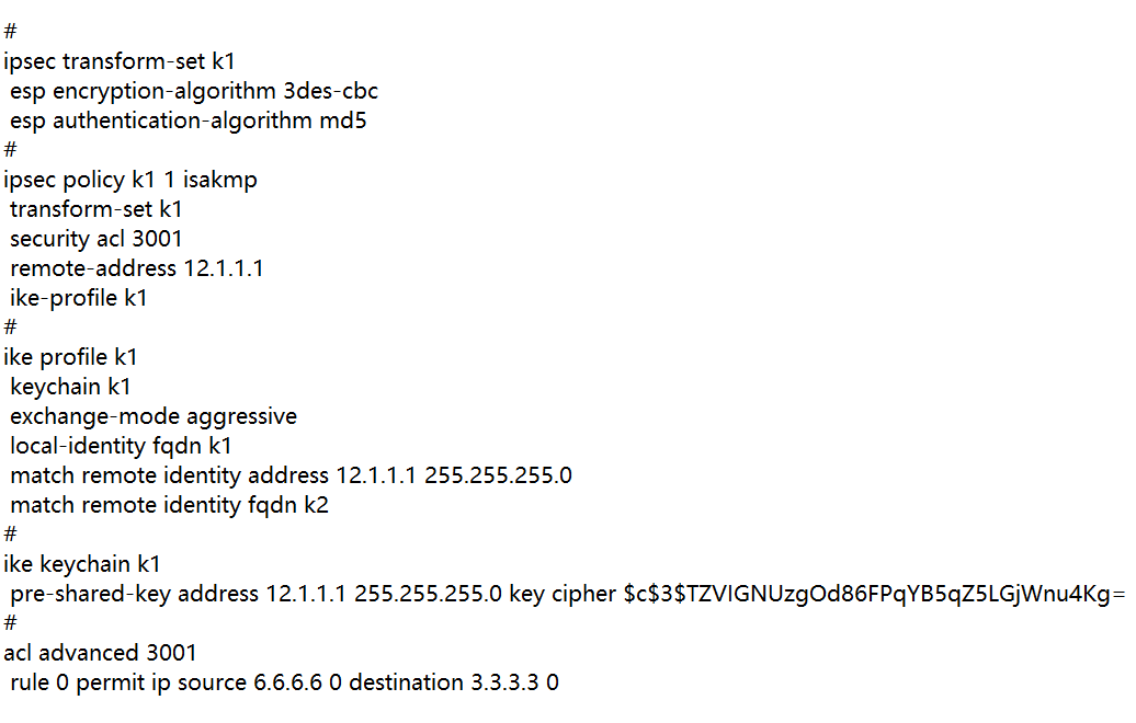

路由器4和5是充当IPSec vpn的设备,野蛮模式,FW2的公网地址模拟成非固定的地址,在4和5上查看ike 的sa  和ipsec sa都是正常建立的,但是ping的时候FW1和FW2之间的抓包发现数据包并没有IPSEC的封装,路由器5上关于IPSEC的配置如下
路由器4的配置

我的意思是你的这个在FW上抓到的流量是原始流量吗,还是做了nat的
狗剩 发表时间:2019-10-08
回复vlan1万:
如果是做了nat的那就需要在路由器上nat里deny,如果是原始流量,那就需要检查,路由器上的路由出接口是不是有问题,流量没从做ipsec的口发出去

之前没有做nat deny抓包显示的是nat之后的数据包,刚才做了nat deny以后就看就到icmp的包了
vlan1万 发表时间:2019-10-08
看不到icmp的包了
但还是不通
