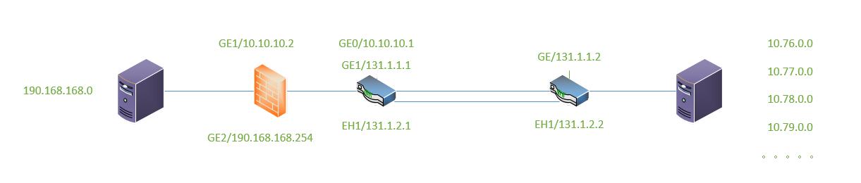

2台6602如何做双线备份
2019-10-08提问
  • 1收藏,1794浏览
2台路由器有2条运营商线路,想配置自动切换。
z6Kl9 九段
粉丝:81人 关注:2人
做一个浮动静态路由,再跟上nqa探测
可以的,nqa加track联动,最后应用的路由track上联链路
z6Kl9 发表时间:2019-10-08 更多>>
之前就是配置的浮动静态路由,但是前端有运营商的设备,无法自动判断是否数据传输中断,所以不能自动切换。
zhiliao_Fwo3l 发表时间:2019-10-08
1.配置主备路由,做好优先级。
2.配置nqa或bfd检测,并与track捆绑在一起,最后应用到路由。
zhiliao_Fwo3l 知了小白
好吧。没说清楚。他们前端都有运营商的设备,所以浮动路由应该是没办法用,因为之前就这么配置的,没办法自动切换。
后来看了一下只能配置BFD。H3C里面BFD的内容是3台路由,我这里是2台路由做双线备份,具体怎么调不清楚啊。
