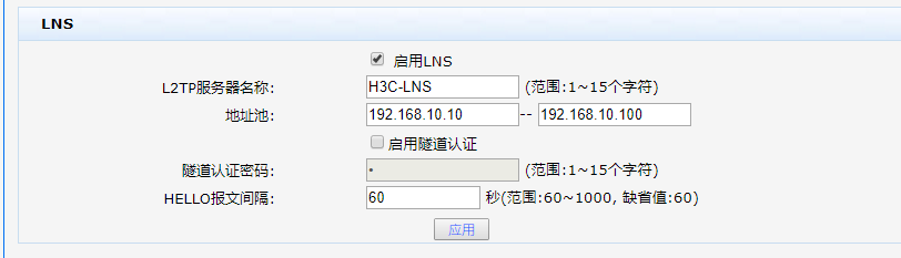

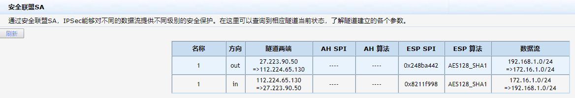

ER5200G2使用了ipsec vpn后还能使用L2TP vpn 吗 如果可以的话,为什么开启了L2TP vpn连接不上。
公司的一台ER5200G2路由器,ipsec vpn在用着     现在想把l2tp vpn也用起来,配置好LNS,电脑和手机都连接不上
er5200wan口是公网ip,内网为192.168.1.0

连不上具体报什么错误

到家连接直接就成功了,看来是不能再局域网中使用vpn,但是又有新的问题,只能ping通内网192.168.1.1 其他地址不通
