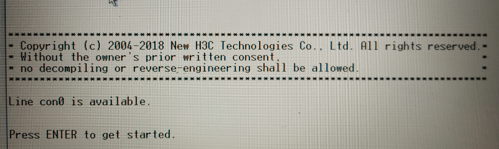

我们每个办公室有一条进入的网线,现在每个办公室都放入了无线AP 4320H  ,想用无线信号走Vlan22  ,有线的端口连接办公室主机,走Vlan6 。这些4320H都工作在Fit模式,有中心机房的AC 控制。4320H 连接楼道内的5110v2 交换机,trunk端口。
现在是办公室内电脑要在Vlan6下工作,trunk的默认PVID是6  ,因为设成22的话电脑网卡有些没有Vlan配置,电脑也在Vlan22了,不合要求。
轻问4320H支持在Fit模式下对有线网口设置Vlan 吗?
由于没有数据线,在4320i-x 工作在Fit模式下做配置测试,发现他不能进行配置了。
屏幕显示如下,按回车,又重复显示以下信息,不停的重复,无法输入配置命令。这是怎么回事?
粉丝:52人 关注:4人
对于瘦AP,要远程上去需要去AC上开启管理权限:
[WX5540E-V7]probe
[WX5540E-V7-probe]wlan ap-execute name ap1 exec-console enable
谢谢,此方法验证可用。wlan ap-execute ap_name exec-console enable

可以,通过map文件下发配置到AP的下行口就行

fit模式下的ap,如果需要配置,需要到ac上开通权限。
