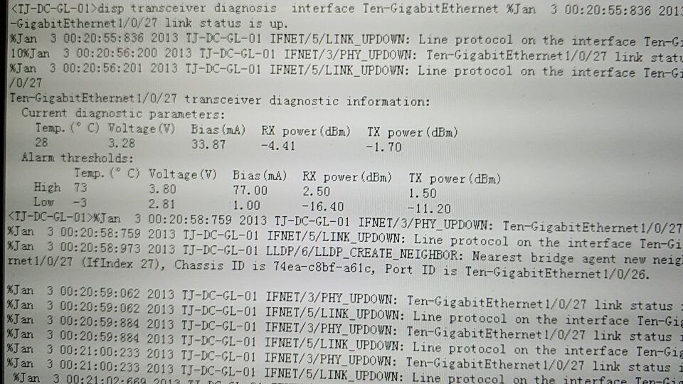

如下图所示,端口收发光正常却一直显示up,down状态,这种情况应该怎样处理?

有可能是端口地址冲突吗?或者arp攻击之类的,应该怎样去排查?

看看端口接的是什么设备 ?端口速率是多少 ? 您那个不同up/down的口,是个万兆口,终端是不是也是万兆的 ?终端是不是通电稳定 ?

端口速率、双工模式都是默认的,对端是一样的设备做端口互联捆绑成Bridge-Aggregation。

两端都是静态聚合 ?两端的光模块都是一样的 ?

能找到原因,麻烦私下我,谢谢,一样的问题困扰着,400说phy物理链路down引起的,还是要检查链路,我这边是大规模这个样子,十几台交换机下端口都有这种闪断告警

换个光模块试试
zhiliao_J5oh6W 知了小白
换了光模块 也是只能好一会 然后接着闪断
