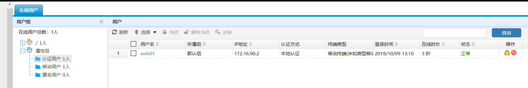

1、acg做了本地web认证,手机连接wifi后正常弹portal认证上线,acg-在线用户-认证方式 显示本地认证,这一步正常没问题;

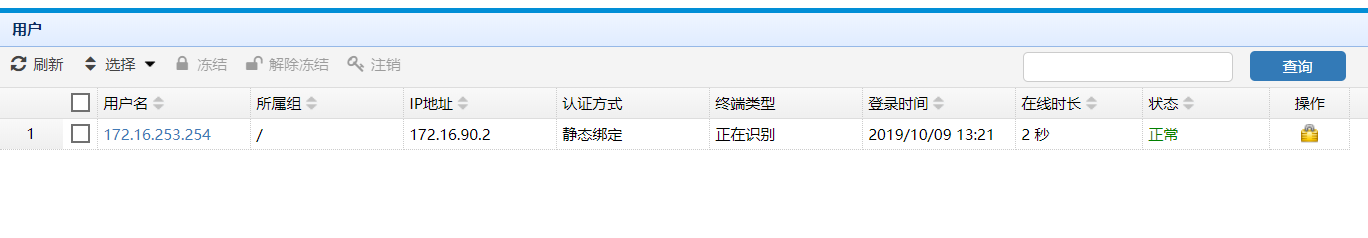

2、手机还在连接状态,测试在acg上注销这个用户,刷新一下,这个172.16.90.2这个地址被识别为静态绑定,而且手机还能正常上网,这是哪里设置不对,正常理解是注销后手机要重新弹portal认证才对吧

看一下配置里面是不是这个用户172.16.251.254是不是静态mac绑定的用户
172.16.253.254是核心交换机的管理地址,核心上联是透明模式的ACG,再上面就是防火墙出口了,这台ACG没有做静态MAC绑定,我就觉得奇怪,为什么用户名会识别成核心交换机的管理地址
