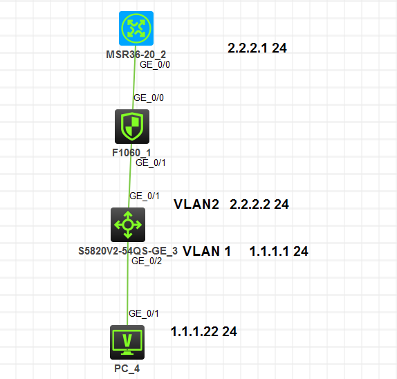

防火墙当透传里面需要配置那些东西
下面是我配的,缺哪些东西
interface Vlan-interface100
 ip address 10.1.1.1 255.255.255.0  (管理地址)
interface GigabitEthernet1/0/0
 port link-mode bridge
 port link-type trunk
 port trunk permit vlan 1 100
 combo enable copper
 combo enable copper
zone-pair security source Trust destination Untrust
 packet-filter 2000
 zone-pair security source Untrust destination Trust
 packet-filter 2000
acl basic 2000
 rule 0 permit  any
security-zone name Trust
 import interface Vlan-interface100
 import interface GigabitEthernet1/0/1 vlan 100
security-zone name Untrust
 import interface GigabitEthernet1/0/0 vlan 100
配置完成后,路由器和交换机互ping都不通

透明模式透传vlan,要在防火墙上配置对应的vlan
配置了肯定可以透传过去啦。管理地址和互联地址在一个网段吗?

配置了,也不行
QWE123 发表时间:2019-10-09
现在好了 但是管理地址ping 不同
