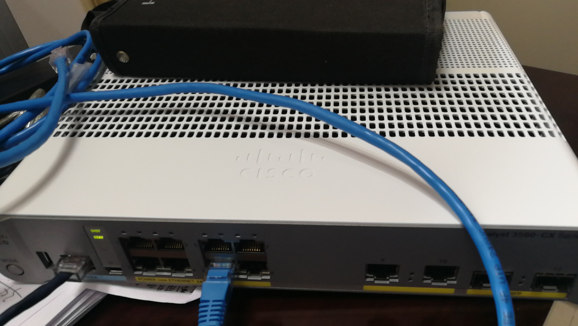

现在思科是这个白色壳的,好像是新版

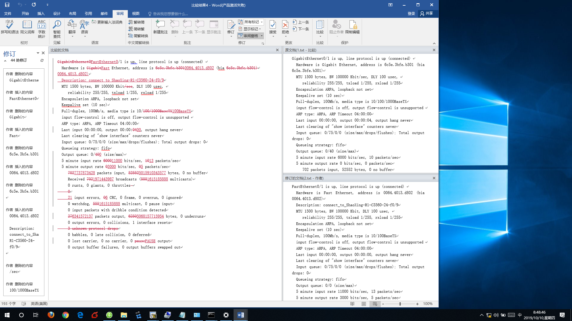

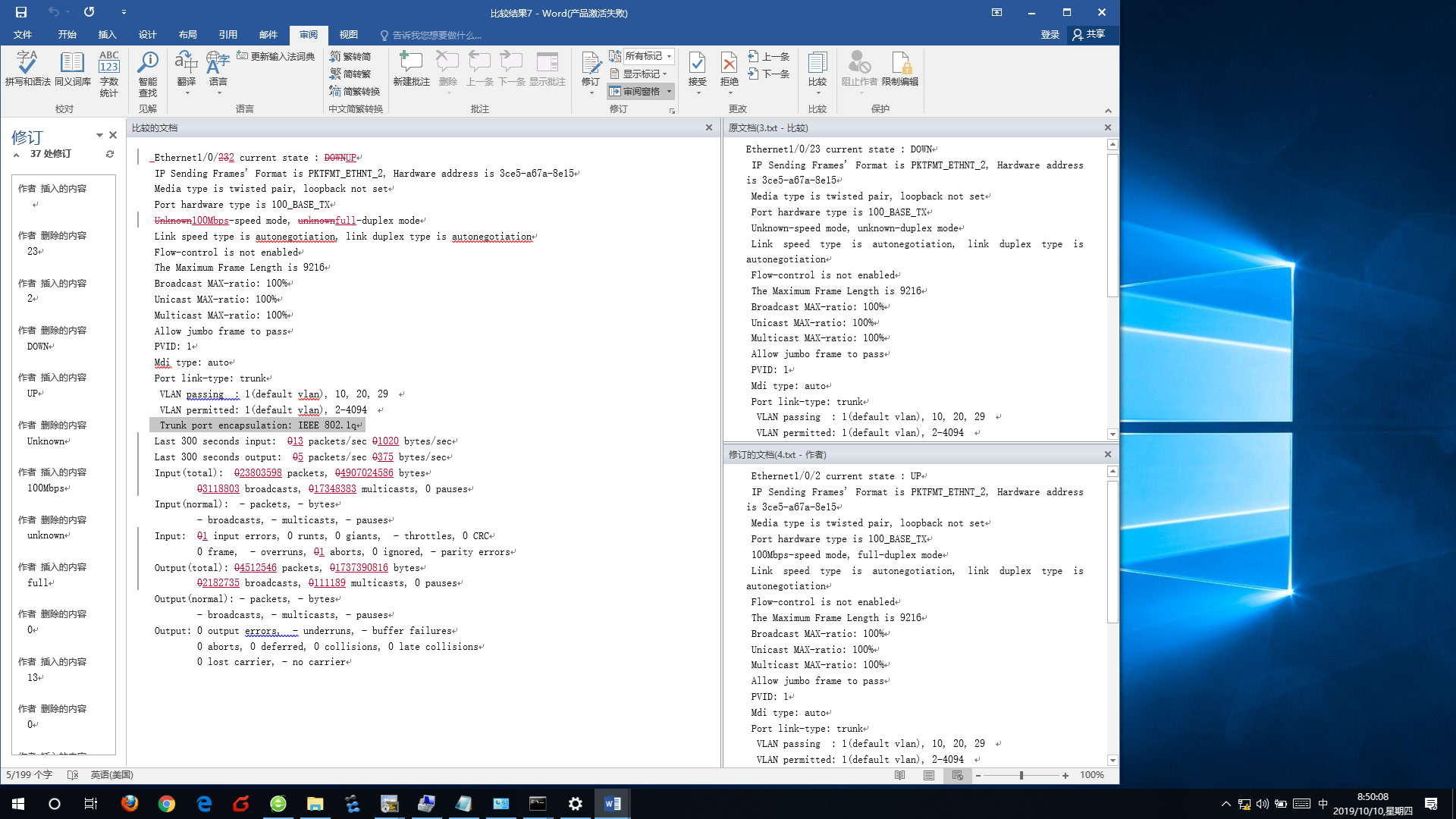

附图是新版和老版思科端口对比,H3C 3600的两个连接端口对比,请教各位大侠
