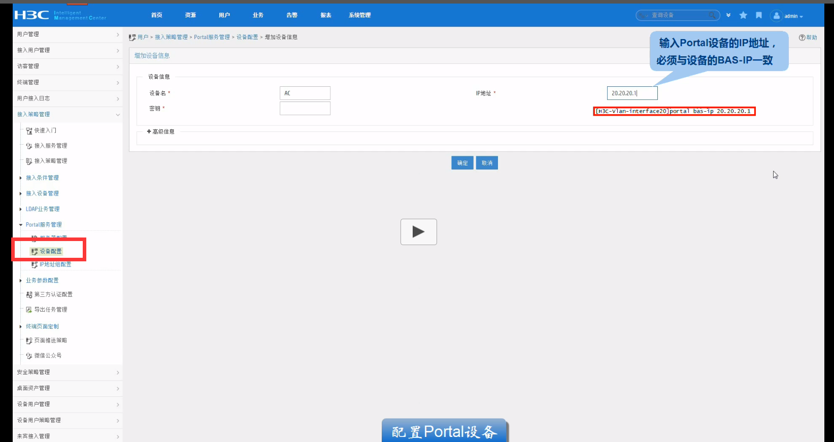

在IMC设备上增加portal设备的时候,这个视频上说设备的ip地址必须和bas-ip一致,那如果我的这个portal设备是核心交换机的话该怎么办,核心上有很多网段,这个地址我该填哪个,另外bas-ip可以在交换机上设置多个吗,刚接触portal,不太懂

可以多个,是在三层接口视图下,你可以理解为每个网段都可以有一个。

(2)      进入三层接口视图。
interface interface-type interface-number
(3)      配置BAS-IP或BAS-IPv6属性。
(IPv4网络)
portal bas-ip ipv4-address
缺省情况下,发送给Portal认证服务器的响应类的IPv4 Portal报文中携带的BAS-IP属性为报文的源IPv4地址,通知类IPv4 Portal报文中携带的BAS-IP属性为报文出接口的IPv4地址。

这个链接打不开了,那您的意思是可以在每个需要认证的网关上都敲上bas-ip x.x.x.x吗,那我在IMC上配置portal设备的时候(就是上面图的填Ip的那里)该填哪个地址

在设备上可以指定认证地址
