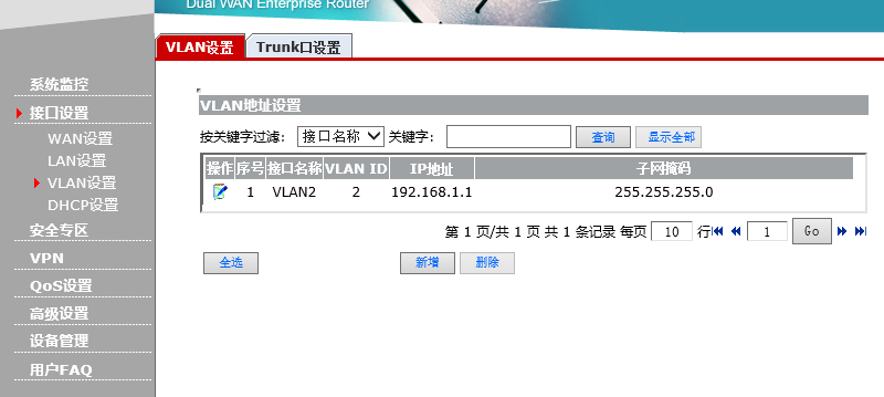

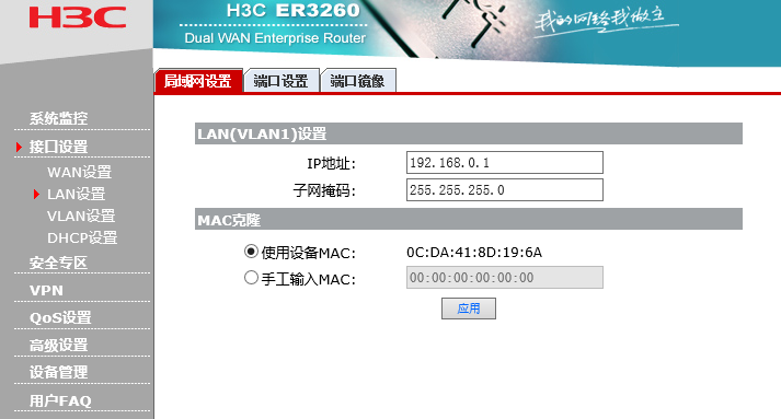

zhiliao_FMKTO 知了小白
vlan1和vlan2详细设置如下图所示。
这样设置后,子网中的设备不能访问外网。
