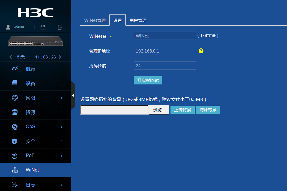

华三的WiNet功能请问怎么退出
2019-10-10提问
  • 1收藏,2432浏览
我想退出这个界面但是每次都是自动登录,请问如何退出登录状态
粉丝:10人 关注:1人
浏览器缓存清空之后重启电脑在登陆
刚试了一下还是不行,这个功能居然没法退出登录

请问有知道怎么退出的朋友?我试了楼上那位朋友的方法不行
以上答案都是不是,我找到退出方法了,命令行方式关闭http和https服务,然后再重新开启即可

z6Kl9 九段
粉丝:81人 关注:2人
点旁边用户管理,旁边应该可以设置
没有任何注销功能按键
