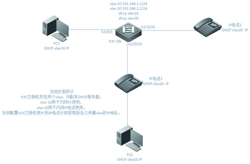

如何配置交换机使内网中所有端口可以同时使用IP电话和PC
2019-10-10提问
  • 1收藏,3635浏览
详细问题和拓扑图如图所示
交换机怎么样才能配置到如图中所需要的那样。同一个端口可以使用IP电话或PC。它们分别获取到自己指定的vlan的IP地址。

有的呀,配置hybrid口,参考这种voice vlan的配置方法。
https://www.h3c.com/cn/d_201906/1191659_30005_0.htm#_Toc523495024
那你就随便找一个产品,然后再二层技术那一章,vlan里面,voice vlan,就是你需要的

打trunk放通相关vlan和打上其中一个vlan的pvid即可,
配置手册如下:https://www.h3c.com/cn/d_201906/1191659_30005_0.htm#_Toc523495024
