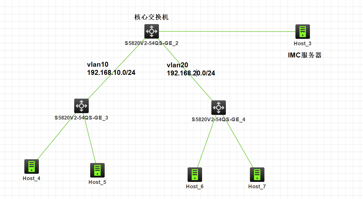

请问Portal设备可以是核心的交换机吗(核心上有192.168.10.0和20.0两个网段,都需要做认证,网关在核心),如果可以的话,那在IMC上Portal设备填写ip地址的时候这个地址该填哪个呢,本人刚接触Portal,如果不能这样,那请问这个Portal设备应该放到哪个设备上?

这里实际是要填一个portal服务器与设备通信的地址。在设备上命令行配置应该可以指定bas-ip,填指定的bas-ip即可。
可是我有两个ip地址,我两个的疑问就是不知道该写哪一个地址

 portal bas-ip 172.16.0.4  //如果是在核心做认证,bas-ip就是核心的地址,
填管理网段的,然后直接在要认证的网段下写portal认证配置

但是核心上有两个网段连接终端设备呢,这俩网段都需要认证,那我该写哪一个地址呢
