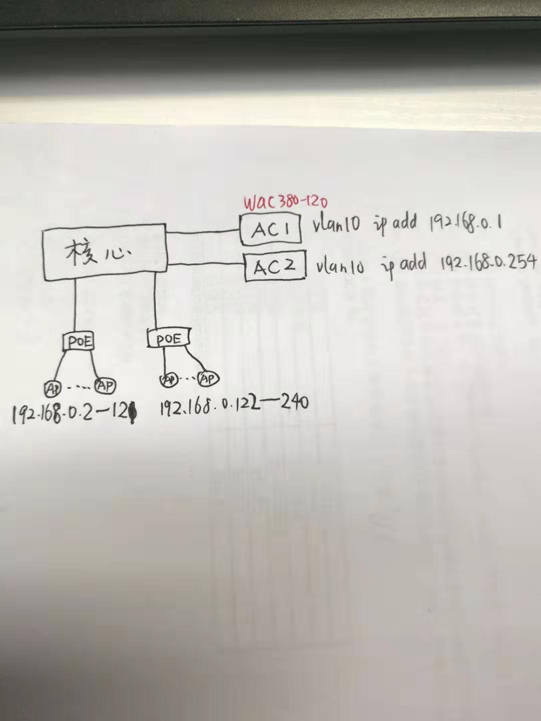

如图,组网环境是两台WAC380-120无线控制器,240个放装AP。每台控制器能管理120个ap。
想请问一下,假设AC1和AC2都跟核心trunk,放通vlan100。
然后再AC1上做dhcp给AP分配地址,vlan100的ip为192.168.0.1/24,那么240个AP都能够获取到地址对吗?
然后我在AC1上手动注册120个ap。。接着在AC2建立vlan100,设置ip为192.168.0.254/24,那么此时可以在AC2上注册另外120个ap,并上线吗?
能实现吗?还是需要分别创建两个VLAN呢?

能实现,但不要通过自动注册的方式,需要手动注册。即AC1上配置需要管理的120台AP注册上线,然后AC2上配置另外120台AP即可。但建议最好是分两个vlan来区分开。

嗯,谢谢!那AC2注册的120个ap,集中转发的话,ap数据也是经过隧道到达AC2吗?这个跟ap ip地址的网关没有关系是吗?
双柏 发表时间:2019-10-10
对,到达AC2,因为AP注册在AC2上是跟AC2建立的隧道,跟IP网关没关系

明白了谢谢啊!还想问下,如果启用两个VLAN的话(或者就用这么一个VLAN,手动注册AP),想让两个AC下的无线终端快速漫游,在现有设备情况下,能通过配置实现吗?
双柏 发表时间:2019-10-10
如果有认证相关功能没法实现,如果没有认证只是保证漫游后vlan不变从而实现IP不变的话,可以在两台AC上创建vlan-group,vlan-group中添加相同的业务vlan,然后在AP视图radio视图下服务模板后面跟vlan-group X,从而实现跨AC漫游后vlan不变,来达到IP地址不变的情况。但前提是业务vlan的DHCP server不能放在这两台AC上,不然跨AC切换后有可能就获取不到地址了。

嗯,如果不认证的话,您说的这种情况是,所有AP都在一个VLAN的情况下,是吗?
双柏 发表时间:2019-10-10
不是在一个vlan下,是在一个vlan-group下,vlan-group可以添加多个vlan,通过哈希算法给终端分配vlan,然后在服务模板下开启vlan静态分配功能client vlan-alloc static,从而实现跨AC后vlan也不变

建议分别创建vlan,两台ac+ap分开,不然ap如果注册到另外一个已经注册满的ac里面,是无法上线的。或者您两个ac都用手动注册ap的方式。自动注册不一定会注册到哪个ac上的
