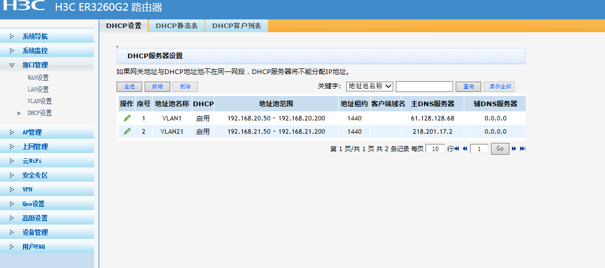

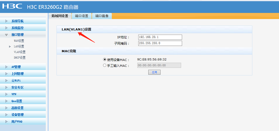

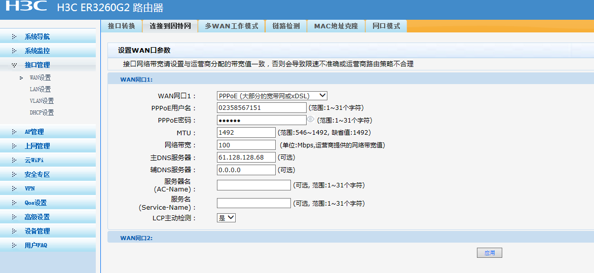

关于H3C ER3200G2两个网段不能互通,192.168.21.0与192.168.20.0两段ping不通。直接上图
直接上图:

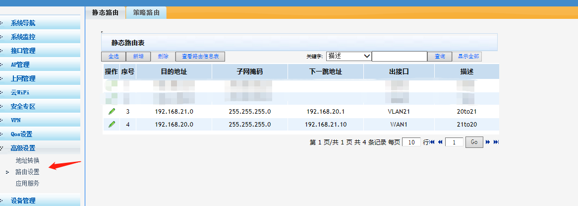

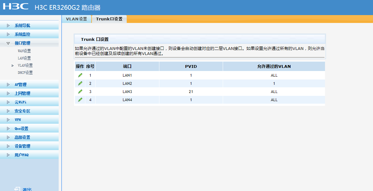

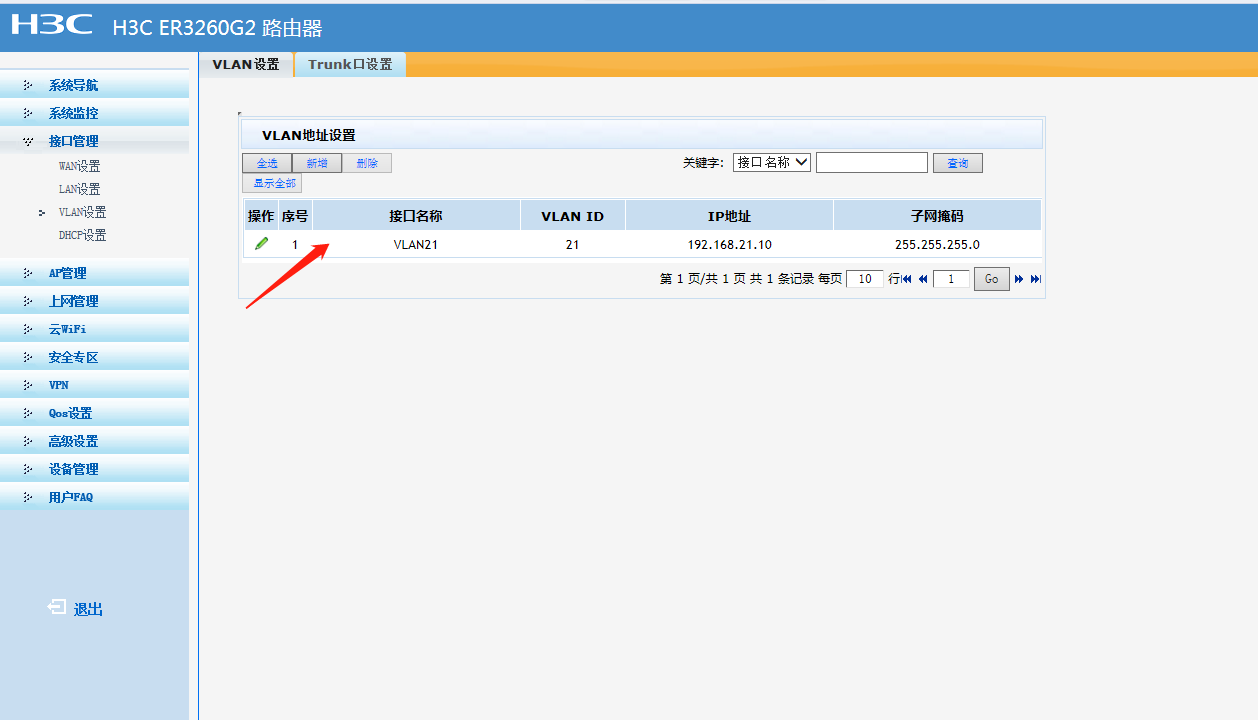

再说一下环境:两个网段是物理隔离,分别接入到3260的两个LAN1和LAN3口,(vlan1 20段和vlan21 21段), 现在不想改变原来架构,实现两个互通。

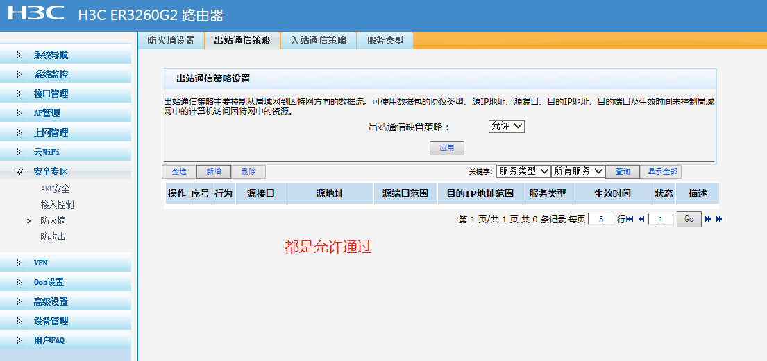

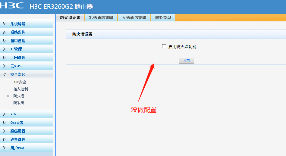

能ping通对端网关,电脑都只有一个网卡,防火墙没做配置:
