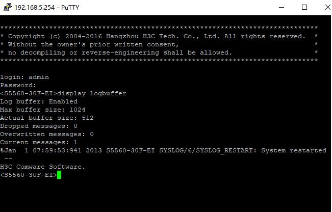

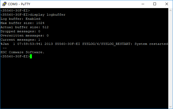

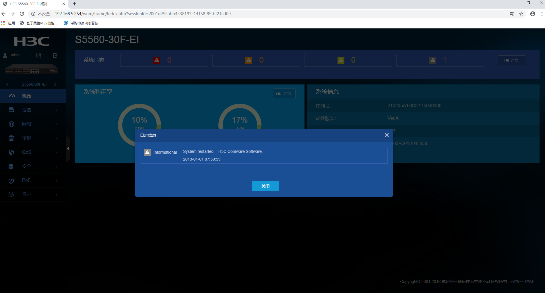

你好,使用中一台S5560-30F-EI,通过web访问用户名密码用了admin后,日志只有1条,关键这日志显示时间是2013年的(机器的购买时间是2017年),现在公司开发的软件需要过等保,操作,日志要都有才行,日志只有2013年1条内容可不行,我该怎么操作,请指点,谢谢。

通过console登陆设备,执行display logbuffer,看看是否有对应日志。
Info-center关闭了吧?dis cu 看关键字info-center

按照你说的,不管哪个方法去读取,得到的信息只有1条,如有补充,需要发图的话,我会在帖子底下发出。

没有把info-center关了吧,先看设备上有没有,那个日期是没改的话默认时间就是13年的。
粉丝:3人 关注:1人
不应该只有一条呀,你先把设备的时钟校对好,过一会再dis logbuffer看看有没有新记录

手动改一下时间吧,尽量别重启了
账号已注销 发表时间:2019-10-10 更多>>
说起时钟,个把月之前,开启web登录,的确不正确,改正确以后,如果关开电源,时钟就不正常了,我曾经怀疑是电池没电导致,致电客服,回答说里面没电池的,你的里面配置有问题,但你过保,请找供货商处理。备注:这交换机只内网,没外网的无法自动校准时间。

用了telnet,发送这条命令弹出如下对话。
通过console口截图如下

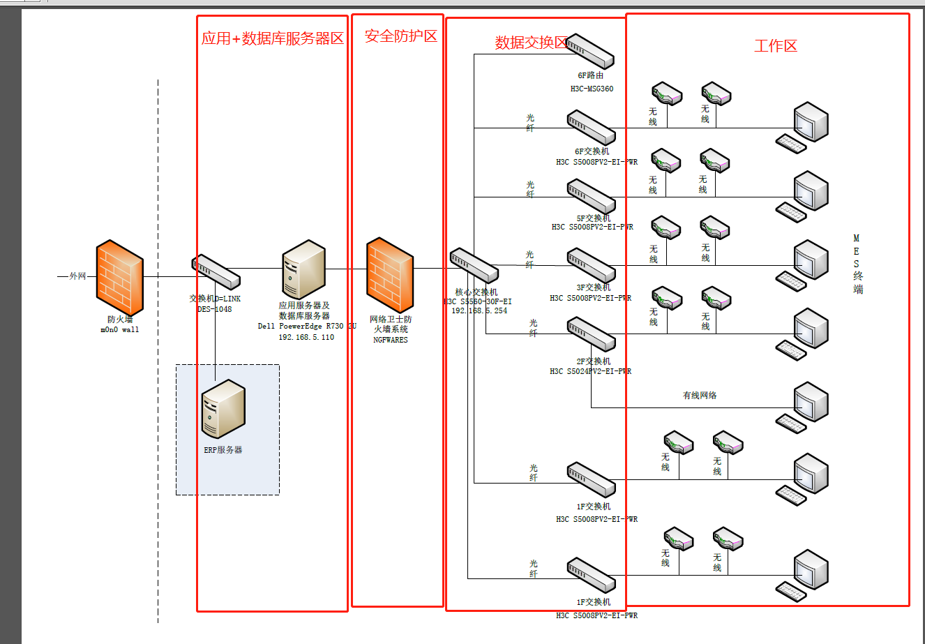

公司组网如下,核心交换机H3C S5560-30f-ei位于数据交换区,H3C小贝,是路由。
