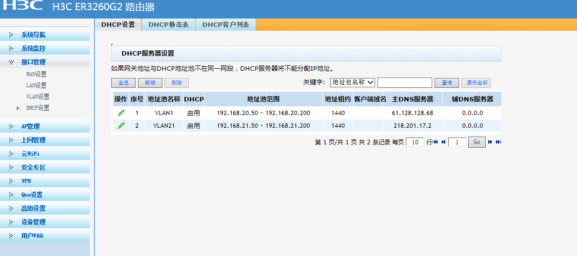

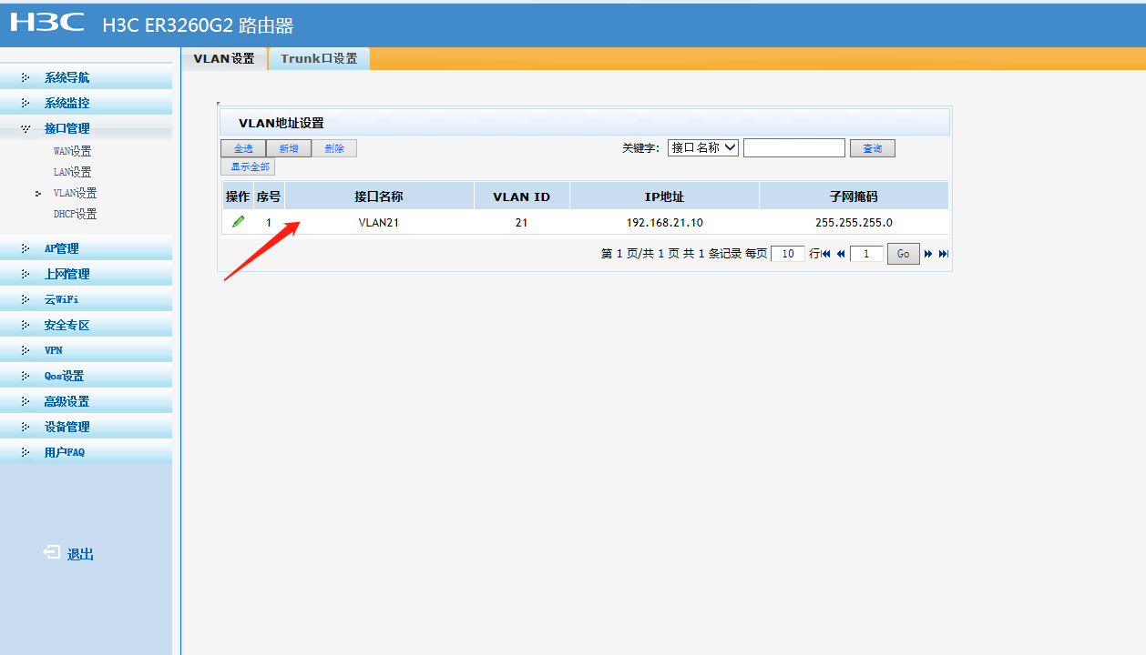

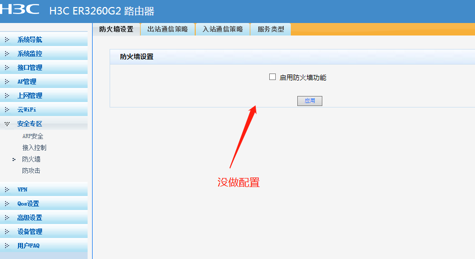

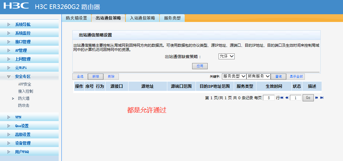

两条专线,分别接入3260的两WAN口,3260的两个LAN1和LAN3口分别接两个不同交换机,(vlan1 20段和vlan21 21段), 相当于物理隔离,现在两网段不能互通。各自网内PC能相互ping通,能ping通对端网关。PC防火墙没做设置。

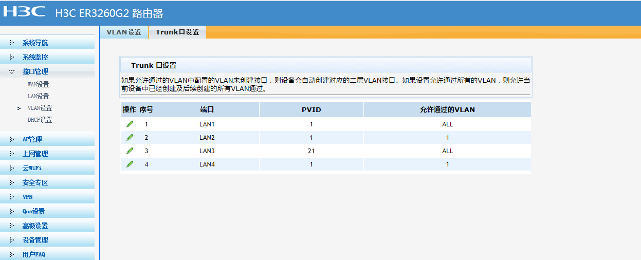

两个内网都是直连不跨三层的是吧?你把内网对应的两个静态路由删掉,这个需求不需要路由,只要内网电脑网关指到路由器就行了
vlan trunk配置都是ALL 下面贴上来

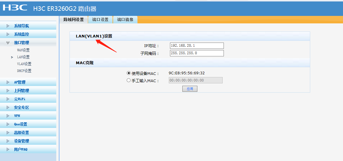

内网没跨三层,中间加了一个防火墙,是透明模式。两条静态路由之前没加,现删掉,两内网的网关分别是:21段192.168.21.10 ,20段:192.168.20.1 ,都是DHCP自动获取

vlan 都是允许的
