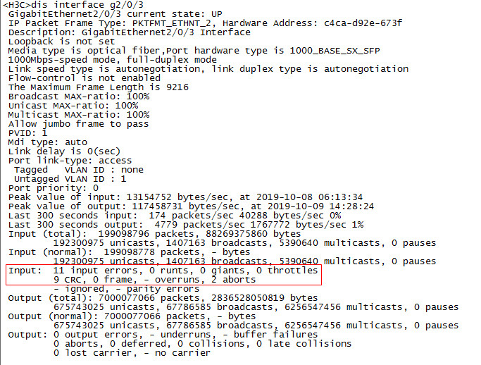

请问交换机端口出现如下input errors,表示端口有异常吗?谢谢!

CRC错误计数,一般都是反映物理层传输错误,因此需要排查物理链路,替换网线后,清空端口计数,观察一段时间,如果还存在CRC可以替换端口测试。光口涉及到光模块的替换。
有9个crc错误,建议排查物理链路,端口模块是否正常。

你好,请问如何检查端口模块是否正常

错包量比较少,应该是接口updown产生的,建议多查看几次,看对应错包是否有增长,如果没有就没问题
