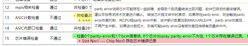

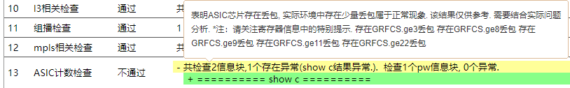

设备型号: S5500-28C-EI
现场问题:二层直连突发丢包,不是一直丢包
诊断日志如图显示,可能是什么问题?

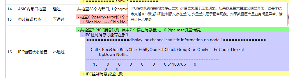

诊断提示上送CPU报文丢失过多
dhhhh 发表时间:2019-10-11
回复dhhhh:
哪个报文?上送CPU的过多?
苦逼网工 发表时间:2019-10-11
ID29 type是ARP,dispkt_all值有101605个
