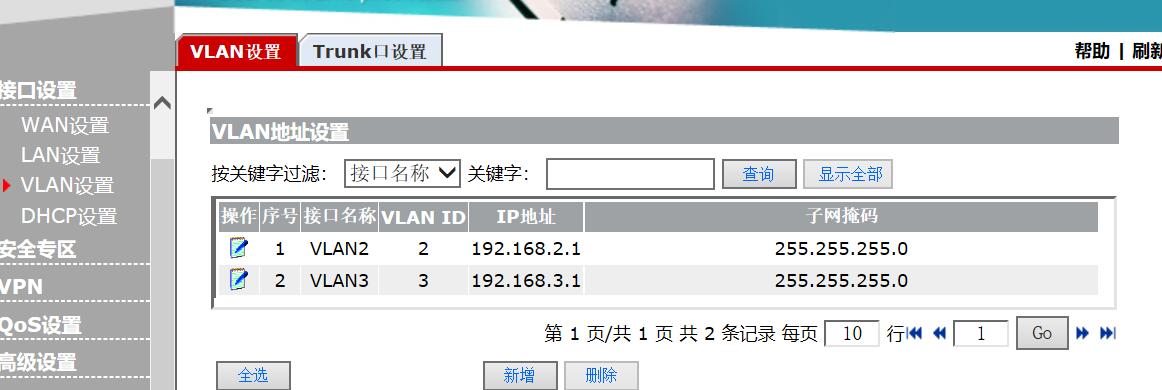

路由器型号ER8300,两台1224交换机,在路由器上划分VALN2,VLAN3,LAN2对应VLAN2,LAN3对应VLAN3,配置好DHCP,地址池为VALN2,VLAN3,交换机分别连接LNA2,LAN3,PC能正常获取IP,但是VLAN2,VLAN3直接不能互访,这个如何解决呢?

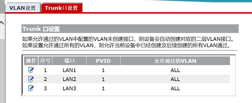

1.可以一个接口接交换机,配trunk口允许通过所有vlan。
2.可以2个口接交换机,每个口修改允许通过单独的vlan,交换机配置access口通过固定的vlan
1、确认PC通过DHCP获取到的网关是否是各自所属VLAN的IP
2、将LAN口都作为ACCESS口,ACCESS各自的VLAN

PC获取的网关都为各自所属的VLAN IP,交换机为傻瓜交换机,但是各VLANping不通。路由器LAN2接一台交换机,LAN3接另外一台交换机。但是还是PING不通。是不是需要可网管的交换机才行?

回复zhiliao_Olh9k:
路由器互联交换机的接口改成access也不行呀?
得闲饮茶013 发表时间:2019-10-11
设置不了,只能为TRUNK.
zhiliao_Olh9k 发表时间:2019-10-11
如果是这样的话,就不用VLAN了,直接把IP地址设置在LAN口
