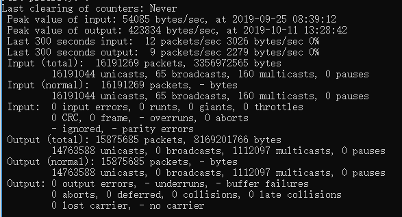

请问交换机接口是怎么看的
2019-10-11提问
  • 1收藏,3782浏览
这个接口怎么看网络是不是正常的,需要看那些值啊
Kylin 九段
粉丝:21人 关注:8人
具体字段说明如下,一般常看的有接口峰值历史记录和过去300s的接口平均流量,判断接口是否有过超限速及带宽占用的情况,还有就是错包的统计,接口是否有错包,具体错包说明下面表格有列出。
Peak input rate: 0 bytes/sec, at 2013-07-17 22:06:19
 Peak output rate: 0 bytes/sec, at 2013-07-17 22:06:19
 Last 300 second input:  0 packets/sec 0 bytes/sec -%
 Last 300 second output:  0 packets/sec 0 bytes/sec -%
 Input:  0 input errors,
 Output: 0 output errors,

1、端口入方向报文计数错误字段解释:
input errors:各种输入错误的总数。
runts:表示接收到的超小帧个数。超小帧即接收到的报文小于 64 字节,且包括有效的 CRC 字段,报文格式正确。
  giants:是超过端口设置的 Maximum Frame Length 的报文个数。
CRC:表示接收到的 CRC 校验错误报文个数。
 frame:端口接收时出错的报文。
2、端口出方向报文计数错误字段解释 :
output errors:各种输出错误的总数。
 aborts:表示发送失败的报文总数。
 deferred:表示延迟报文的总数。报文延迟是指因延迟过长的周期而导致发送失败的报文,而这些报文由于发送媒质繁忙而等待了超过 2 倍的最大报文发送时间。
collisions:表示冲突帧总数,即在发送过程中发生冲突的报文。
  late collisions:表示延迟冲突帧,即发送过程中发生延迟冲突超过 512bit 时间的帧。
