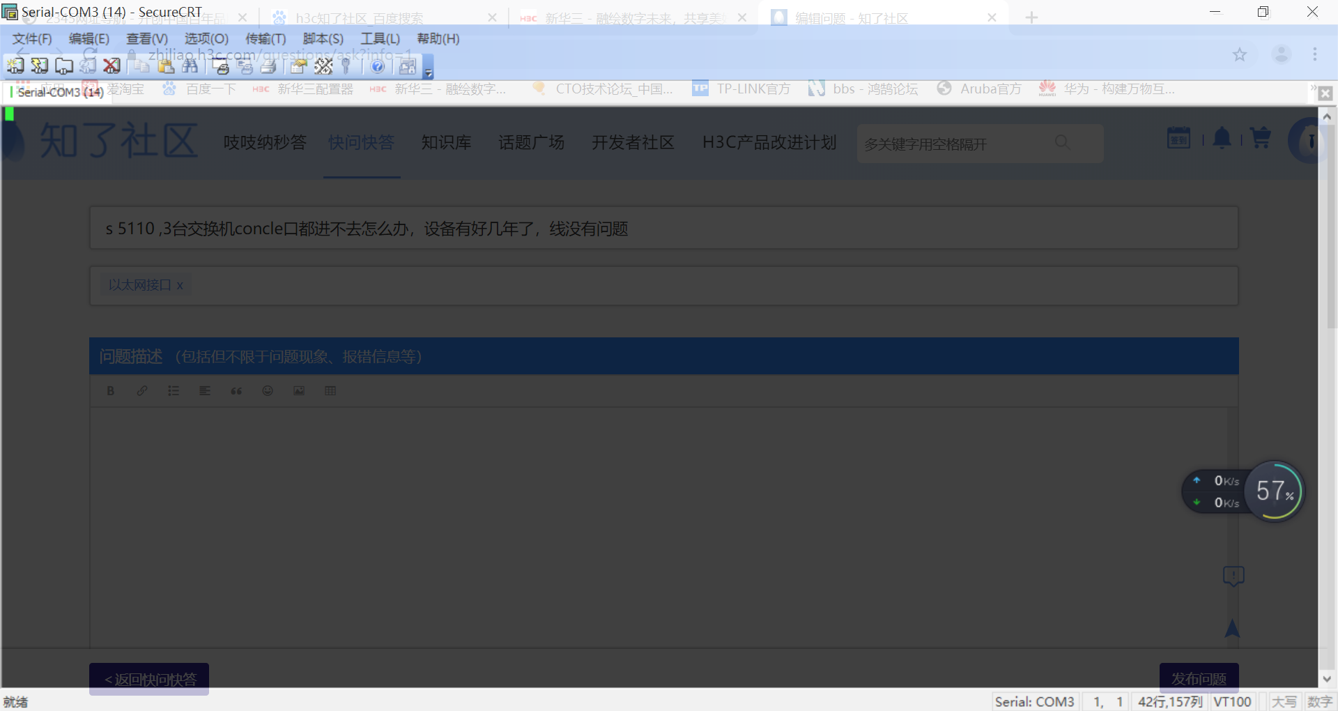

s 5110 ,3台交换机concle口都进不去怎么办,设备有好几年了,线没有问题

换台式机试一下,或者先重启一下设备试试
zhiliao_z36qq 知了小白
各种波特率都改了不行
在连接配置里面流控开关都不要打开
那你还是只能找找线跟CRT的问题了,三台都进不去,总不可能是设备坏了吧。 CRT com口那个绿灯你只要usb转接线插上去就是绿色 至于console口那一端是不是连上去了,线有没有问题,你还是找个其他设备能登进去了,才能说明线没问题。
zhiliao_20803 发表时间:2019-10-12 更多>>
没有用,都试过了
zhiliao_z36qq 发表时间:2019-10-12
1、更换CRT的版本进行尝试。
2、确认console线没有问题。
3、将连接配置的各种流控都要关闭。
4、如果是采用usb转串口线,重装一下USB驱动。
