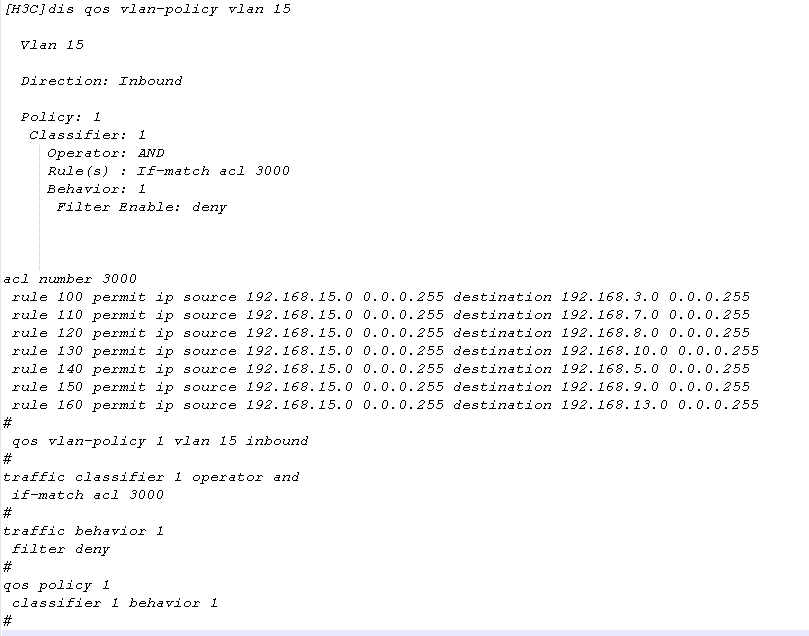

之前这个配置可以禁止vlan15访问其他网段,现在突然不行了,会是什么问题呢
粉丝:31人 关注:3人
behavior里加个counting参数,然后display qos vlan-policy看看统计计数,如果没有计数就是报文无法匹配到acl。建议重新下发一下策略,同时注意是否有报错。
粉丝:13人 关注:11人
设备有没有重启过,或者改动什么配置了?
