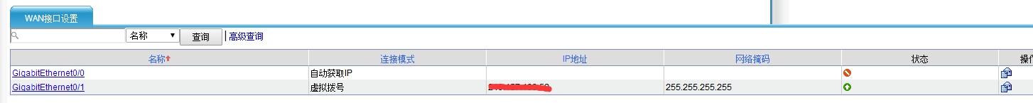

设备msr2600,Ge0/1采用pppoe链接外网,其余接口都是Lan口,Lan口都是vlan1,现在想把一台群辉NAS(IP 192.168.1.239)映射到外网,动态地址转换是Ge0/1的接口方式,设置端口映射内部服务器的时候提示:提供改服务的内部主机已经存在。设置不了,希望大家帮帮忙看看什么原因,谢谢了。

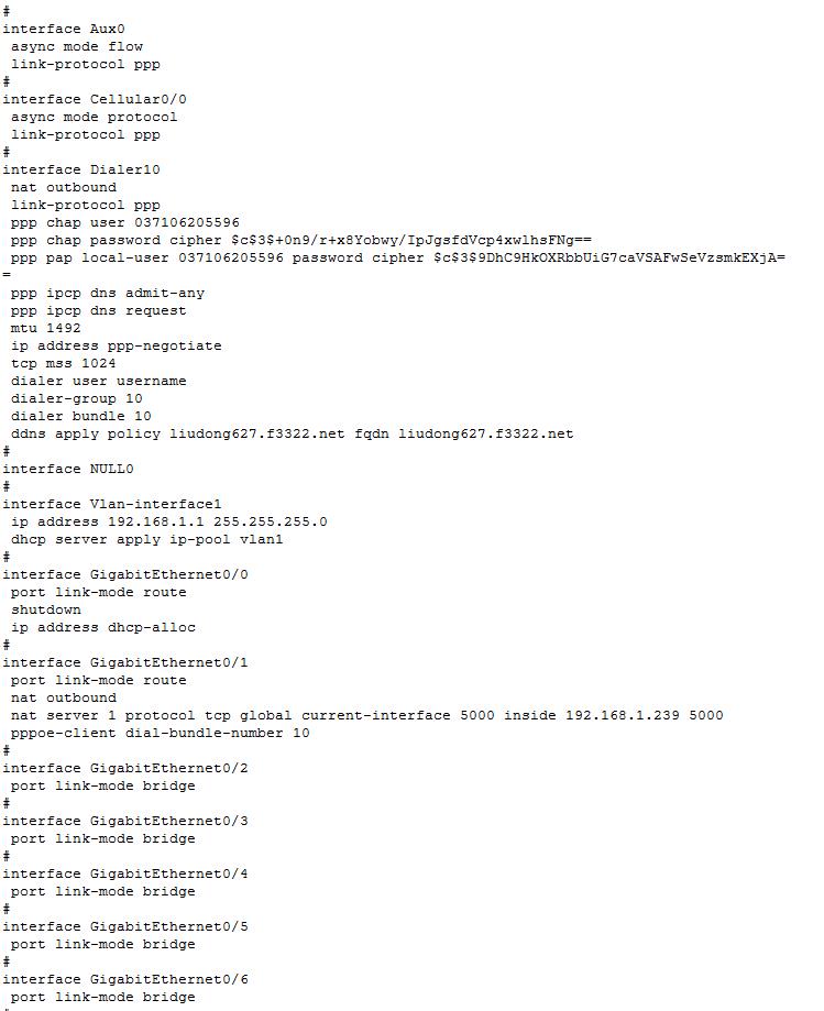

sssss18 知了小白
你的映射的接口应该配置在PPPOE拨号那个接口,即Dialer 10这个pppoe拨号接口。
web 配置里面没有dialer 10这个选项,只有物理的接口,命令行配置不熟悉!

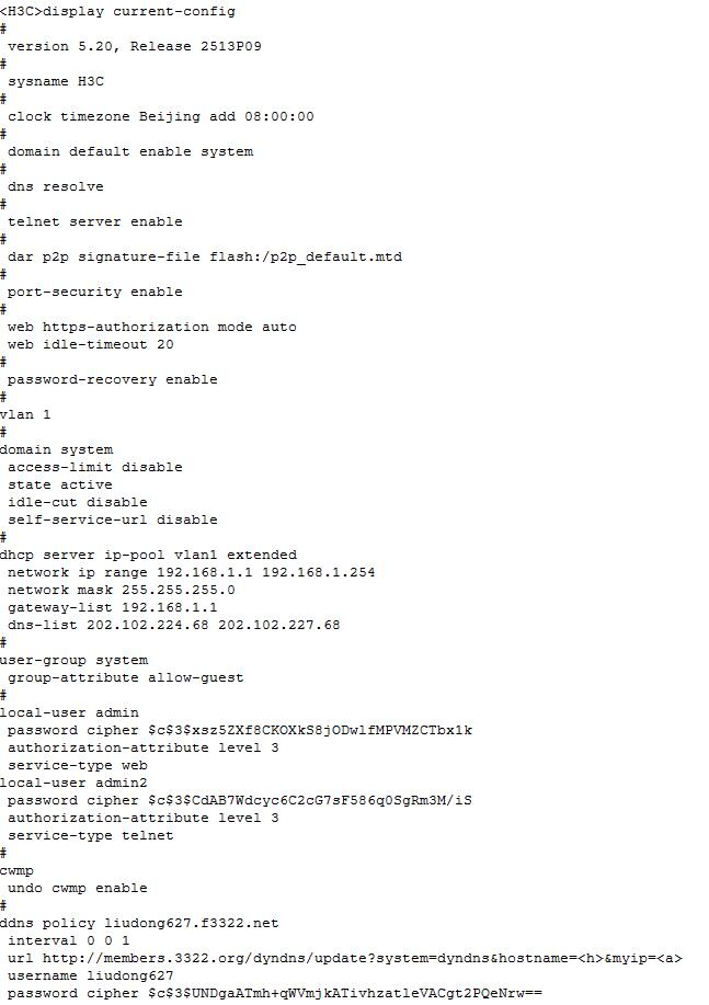

从web配置上看不出是啥原因。
能否console到设备上display current-config看一下当前命令行配置?
或者这样配一下,看看能否正常映射:
interface G 0/1
nat outbound
nat server protocol tcp global current-interface inside 192.168.1.239

回复Guohao:
外网访问不了,无语了! 是不是Nat的动态地址转换方式不对造成的啊。
adong 发表时间:2018-01-18 更多>>
从配置来看nat server端口映射应该已经配上了。能从外网访问下G0/1地址看下能否正常映射吗?
Guohao 发表时间:2018-01-18
回复Guohao:

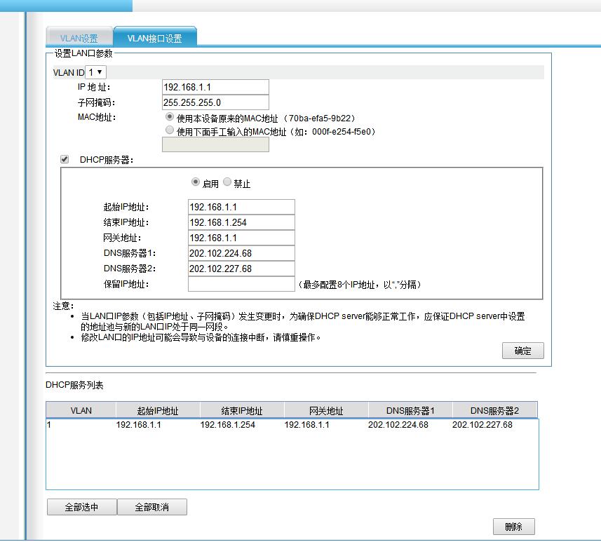

夜未央 知了小白
首先你的DHCP配置就有问题,既然网关配置192.168.1.1。你的DHCP从192.168.1.1-1.254这样会造成地址冲突,要从1.2-1.254分配IP
Jobs 二段
我跟你的现象一样,只不过我把端口映射做在了dialer 口上,但还是访问不了,不知道为什么,端口我也换过,就是不行。
