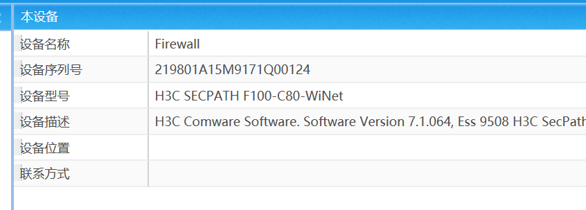

F100-C80-WiNet 配置IPsec VPN
2019-10-13提问
  • 1收藏,2771浏览

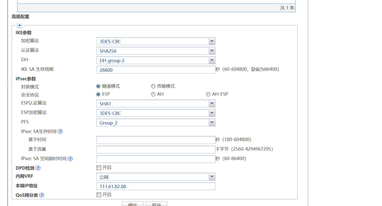

共享密钥填写完了,确认后,IPsec  VPN始终建立不起来,对端是深信服的设备,那边提示的信息是存在NAT

ipsec和nat在出方向上,先匹配nat,然后才匹配ipsec,一般来讲,走IPsec的流量都是私网的,不需要走nat,所以,在配置的时候,需要在nat的acl中deny掉ipsec的感兴趣流量
华三防火墙这样配置没问题,排查一下深信服设备吧

我在里面拒绝掉了,还是不行
Mr Right 发表时间:2019-10-13
发表时间:2019-10-13
两端都是固定IP的话,把模式改为主模式。NAT问题要在设备上把IPsec感兴趣流deny掉。
