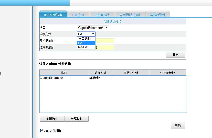

想问一下Nat动态地址的几种转换方式通常应该选哪种,有什么区别,谢谢!
粉丝:5人 关注:0人
设置地址转换的方式
·     接口地址:表示Easy IP方式,直接使用接口的IP地址作为转换后的地址,此时不需要配置地址池
·     PAT:表示同时转换数据包的IP地址和端口信息,此时需要配置地址池
·     No-PAT:表示只转换数据包的IP地址,不使用端口信息,此时需要配置地址池
端口映射的话,就不选择这个了
