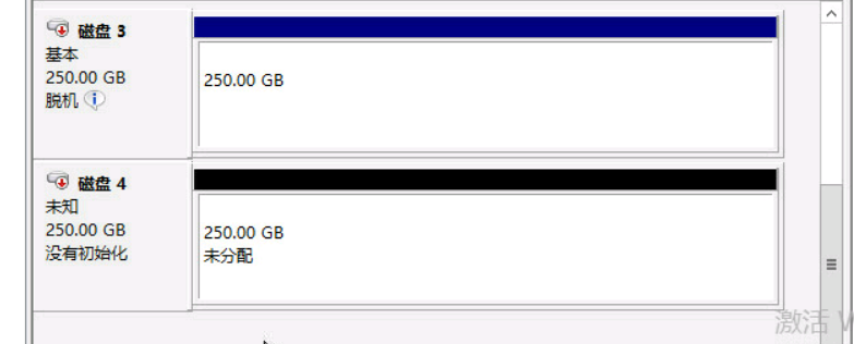

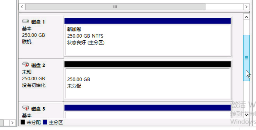

Cell-6000服务器安装windowsServer2012R2系统显示获取到4块盘符
但是FC上仅划分了1块盘,然后系统上只能对两块盘进行分别联机,其他盘显示函数错误,对两块盘分别进行格式化操作
使用时实际为1块盘。
什么原因导致显示出错?

普通的电脑主机都是一个硬盘挂接到一个总线上,这里是一对一的关系。而到了有光纤组成的SAN环境,由于主机和存储通过了光纤交换机连接,这样的话,就构成了多对多的关系。也就是说,主机到存储可以有多条路径可以选择。  多路径的主要功能就是和存储设备一起配合实现如下功能: 1. 故障的切换和恢复 2. IO流量的负载均衡 3. 磁盘的虚拟化

安装一下多链路软件
