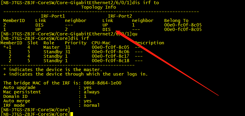

irf 显示是否正常
设备IRF 显示是否正常

dis irf to 看有一个状态时 DIS是为什么

状态正常的

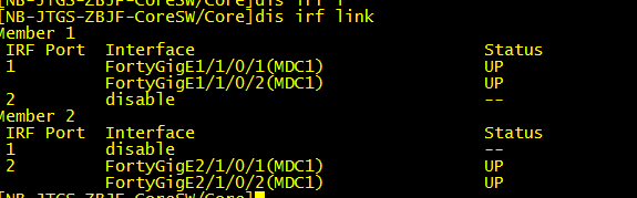

一个设备有两个irf-port接口1/1、1/2,你这边只使用了1/1,1/2没有使用。这边显示的是1/2没有绑定物理接口

DIS:没有将IRF端口与IRF物理端口绑定

您看我这IRF 不没问题么 怎么又没有将物理端口绑定了?

当前irf状态是正常的。因为可以看到成员设备的信息,且物理链路正常。
