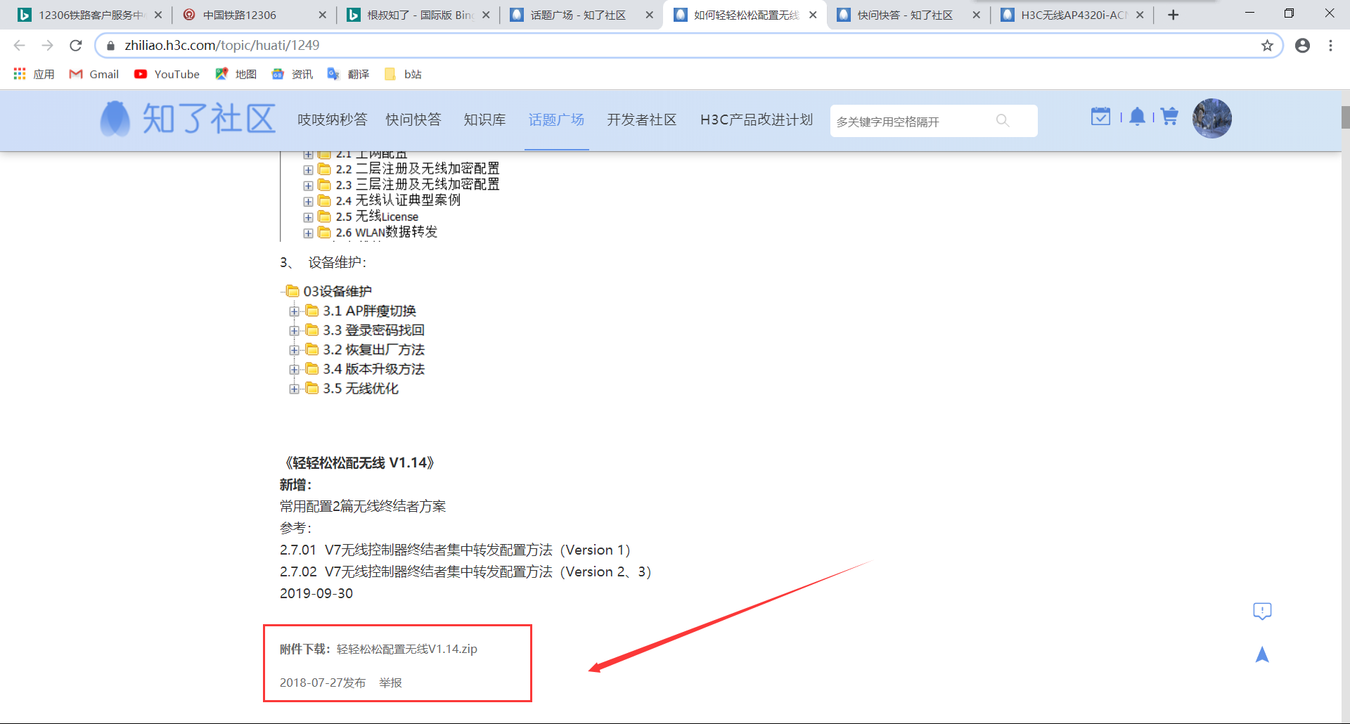

可以,配置手册如下:https://zhiliao.h3c.com/topic/huati/1249
