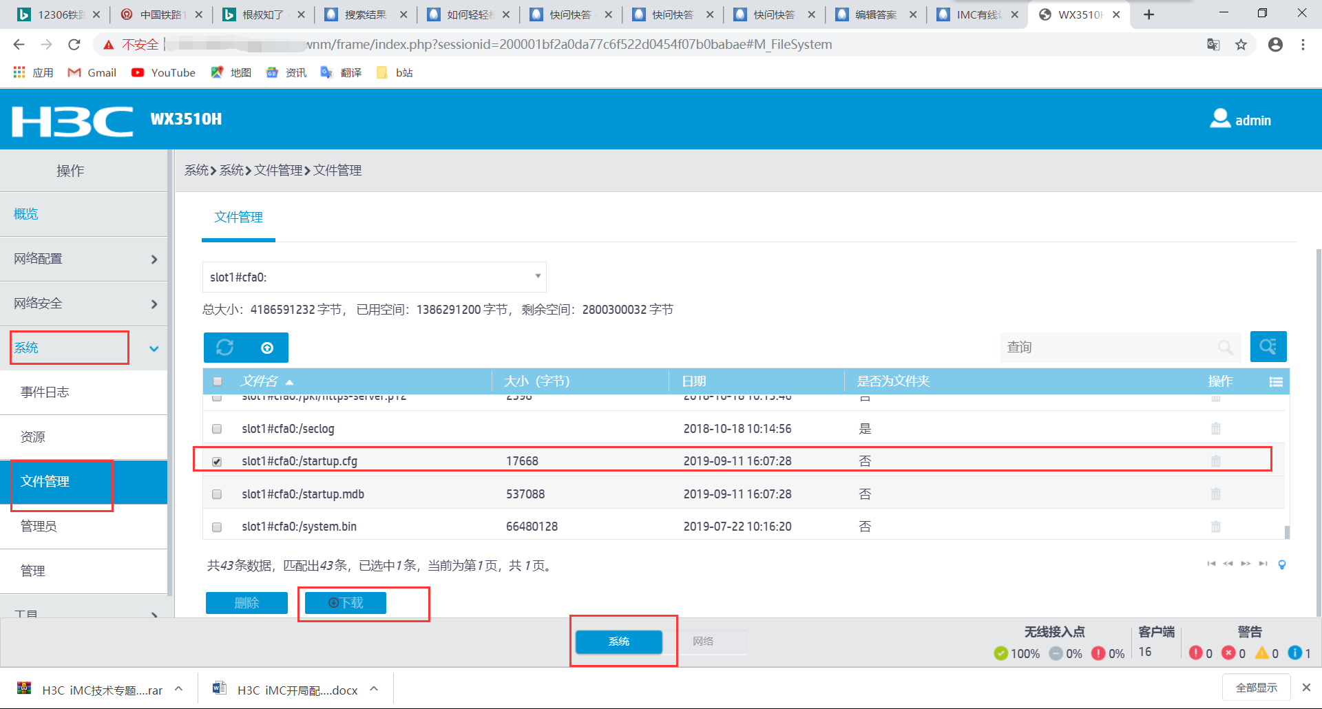

dis cu导出全部配置。或者web界面:
1.查看mac表:dis mac-address
2.查看arp表:dis arp
3.查看fib表:dis fib
输入命令回车后,直接复制粘贴出来就可以了。
