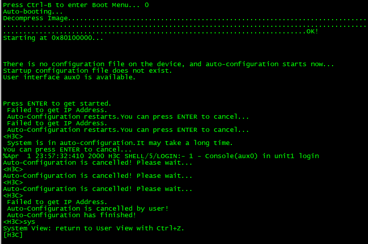

公司两台很老的H3C3100-52P交换机,初始化配置后,电脑连接端口灯不亮
使用console线可以连接设备,进行配置vlan之类的,undo shutdown也试过,电脑连接端口灯仍然不亮。
是设备损坏,还是要进行其他的配置?
附图为重启交换机后显示内容。
