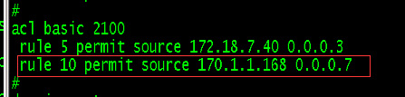

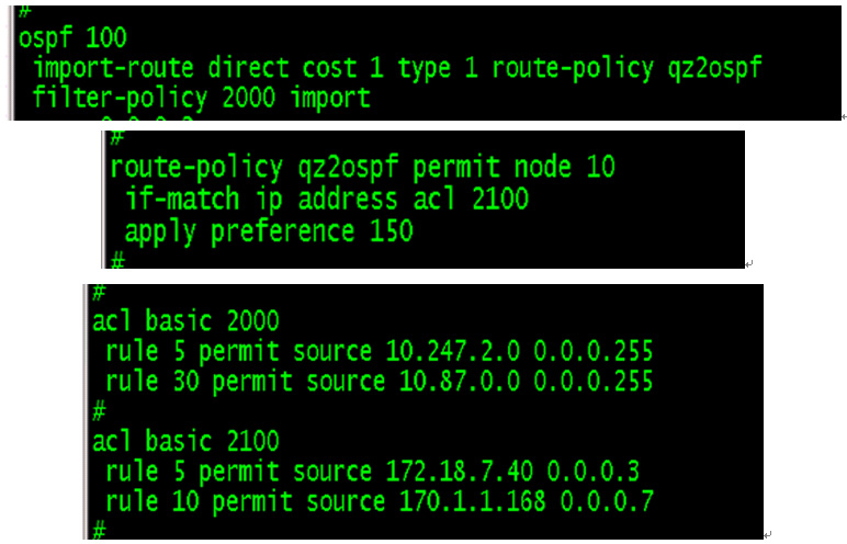

•          OSPF路由过滤ACL 2000中加入异地就医省端地址网络10.87.0.0 /24,如下图所示:
•          OSPF路由过滤ACL 2000中加入异地就医省端新增业务地址网络10.87.1.0 /24,如下所示:
# ACL 2000
# rlue 15 permit source 10.87.1.0 0.0.0.255
•          OSPF直连引入ACL 2100 中加入互联的170网段地址,如
注:
测试过程中,发现较多医保路由器存在配置不规范的问题,正确配置的医保路由器的OSPF路由过滤和直连引入过滤配置如下:

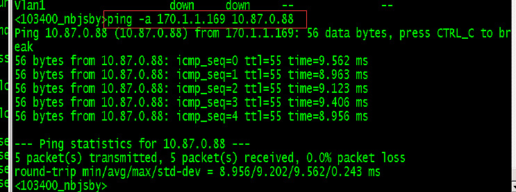

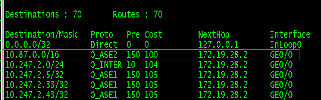

1.        路由器测试
•          测试一:确保异地就医能够学习到异地就医省端10.87.0.0/16路由
•          测试二:使用路由器170段的接口地址可以ping通 10.87.0.88
•          测试三:使用路由器170段的接口地址可以ping通10.87.1.151 和10.87.1.152
