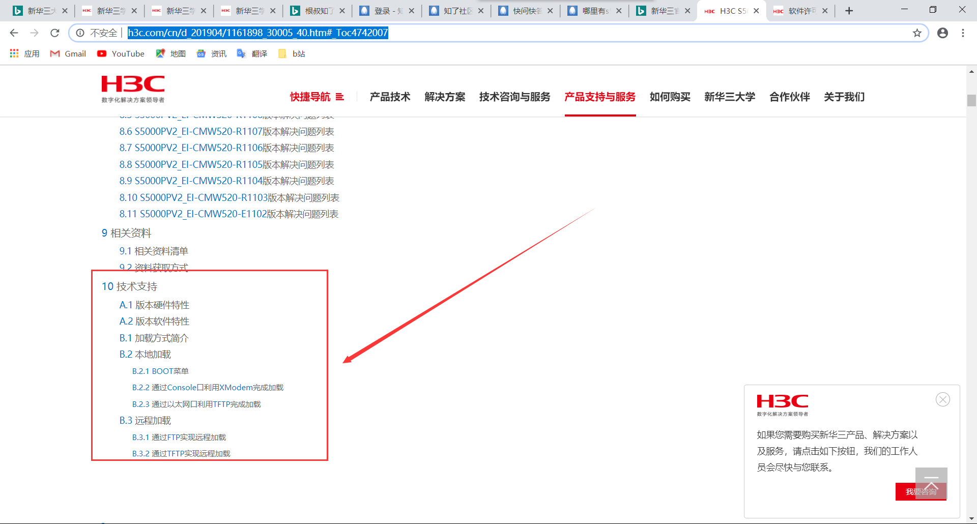

这个你重新在bootrom界面导入版本加载一下应该就好了
zhiliao_mgB3O 知了小白
机器启动到BootWare Validating.... 就不动了
可在bootrom指定启动的系统文件,指定完成后再重新启动。
