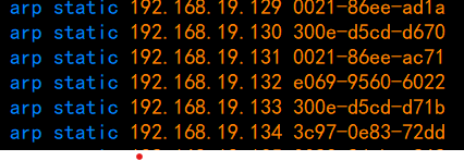

如图所示,,这是交换机在全局下绑定的,,下面是接的电脑,按理说就比如192.168.19.134这台电脑吧,我如果吧这台电脑的IP地址改为192.168.19.200,那这台电脑是不是就无法通讯了,,但是现实情况是我改了地址还是可以通讯,,各位大佬,到底是因为什么呀?

这个是静态绑定arp,你改了ip地址后,它还会动态学习的。你想实现的功能应该用ip  source guard

arp static的作用主要是为了防止ip地址冲突而导致两台电脑不能上网的问题。
举个例子:
我在交换机配置了
arp static 1.1.1.1 0000-0000-0000
在某个时候,mac地址为0000-0000-0000和1111-1111-1111共同使用了1.1.1.1这个ip地址。
那么这个时候arp static就生效了,mac地址为0000-0000-0000的就可以上网。1111-1111-1111的就不可以上网。

我现在的网络环境是一个借口下连接了一个不可配置的小HUB,然后连接了十几台电脑,,我用arp filter binding 命令绑定但是接口下一个接口最多只能绑定8个IP地址,,还有就是]ip source binding 这条命令是什么作用呀

这个的命令是指这个接口只能允许这个ip通过
