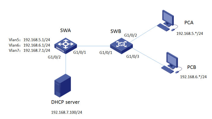

参考下案例:
3  配置步骤
3.1设备配置
1)SWB 创建VLAN、相关接口配置为access口和trunk
# 创建VLAN5、6,并将G1/0/2 、G1/0/3口分别加入VLAN5、VLAN6。

2)SWA创建VLAN、相关VLAN接口、地址。
#创建VLAN5、6、7,将G1/0/2加入VLAN7
[SWA]vlan 5 to 7

3)DHCP 服务器配置地址分配功能,同时网卡配置192.168.7.100/255.255.255.0地址,网关指向192.168.7.1。确认DHCP 服务器能ping通192.168.5.1   192.168.6.1。此处省略DHCP服务器配置。
4)SWA配置DHCP中继。

3.2 验证配置
配置完成后,DHCP客户端可以通过DHCP中继从DHCP服务器获取IP地址及相关配置信息。通过display dhcp relay statistics命令可以显示DHCP中继转发的DHCP报文统计信息。

1.dhcp服务器可以网络可达。
2.在网关所在的交换机配置dhcp中继,指向dhcp服务器的ip地址。
3.dhcp服务器已经做好了各业务网段的地址分配配置。
