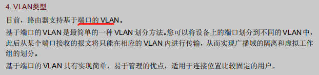

使用ER3260路由器,设置端口VLAN。
当前实际情况:ER3260wan口连接公网;3个lan口分别设置成VLAN1,VLAN2和VLAN3,相互之间不能访问,也不能连接外网。
这三个VLAN可以互通吗?如何设置互通?

手册中的文档没有明确说明VLAN是互通的,为什么会互通呢?原理是什么?
zhiliao_FMKTO 发表时间:2019-10-15
