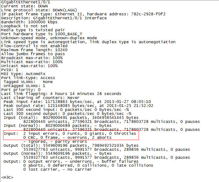

请问交换机端口出现如下input errors,表示端口有异常吗?谢谢!
如下交换机端口是级联口,上行连接h3c 7503e电口。

一般是存在高速口向低速口打流的情况导致的
接口查看:[H3C]dis int gi 0/0
1、端口入方向报文计数错误字段解释
input errors:各种输入错误的总数。
runts:表示接收到的超小帧个数。超小帧即接收到的报文小于 64 字节,且包括有效的 CRC 字段,报文格式正确。
giants:是超过端口设置的 Maximum Frame Length 的报文个数。
CRC:表示接收到的 CRC 校验错误报文个数。
frame:端口接收时出错的报文。
2、端口出方向报文计数错误字段解释
output errors:各种输出错误的总数。
aborts:表示发送失败的报文总数。
deferred:表示延迟报文的总数。报文延迟是指因延迟过长的周期而导致发送失败的报文,而这些报文由于发送媒质繁忙而等待了超过 2 倍的最大报文发送时间。
collisions:表示冲突帧总数,即在发送过程中发生冲突的报文。
late collisions:表示延迟冲突帧,即发送过程中发生延迟冲突超过 512bit 时间的帧。
