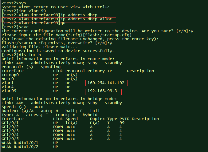

需求:所有AP获得的与AC通讯的IP地址设为网段 192.168.99.X 所在Vlan99  。无线网络走VLan22  ,AP上的下行有线网口走Vlan4.
AP上的配置:目前手工设置了AP的VLan99  IP为192.168.99.11  手工指定了AC 为 192.168.99.1
可是现在AP就是在AC上显示离线。
而且发现,AP上删除掉的Vlan1 的IP地址,她在重启后会自动又加上。我确定每次配置完AP已经进行了保存操作。貌似AP只能通过Vlan1 与AC通讯么?
另外,我放弃手工指定AP的Vlan99 的IP地址,变为dhcp获得,在AC上也针对Vlan99开放了DHCP服务,发现AP可以获得192.168.99.3 这样的IP地址,但是他还是显示离线状态。
AC为 WX3508 ,网口3 (trunk pvid 99  放行 4,22,99) AC上配置VLan99 的IP为192.168.99.1
接 AP(WA4320H 瘦)的Uplink 接口,也就是g1/0/1 .(trunk pvid 99 放行 4,22,99)

Ap上行口只能是pvid vlan 1,如果你想用vlan 99注册,在连接的交换机下行口配置pvid99就可以了
谢谢,唉,我这基础知识不牢,又自己看了看AC配置PVID时的提示:端口缺省VLAN的编号。端口收到不带VLAN Tag的报文时,会在缺省VLAN中传输;发送缺省VLAN的报文时,Access和Trunk端口会去掉VLAN Tag再发送,Hybrid端口可配置是否去掉VLAN Tag再发送。Access端口的缺省VLAN就是它所在的VLAN,Trunk端口和Hybrid端口可以允许多个VLAN通过,能够配置端口缺省VLAN。 然后实验,把g1/0/1 恢复pvid 为1 ,这样trunk 转发时,这个1 就被删掉了。配置成功,可以满足需求了。谢谢大家的帮助!

只能vlan1

AP在哪一个网段上线,在把交换机连AP的接口改为 哪一个vlan就可以了 ,ap是使用 vlan 1的,瘦AP不需要配置
那就交换机下行口配置trunk,放通你想放通的vlan,pvid配置99就可以

谢谢,因为想用有线口走vlan4 无线口走 vlan22 ,ap管理的网络又划在 vlan99 太多了。只能配置AP了

Ap只能用vlan 1注册,169就是拿不到地址的意思
