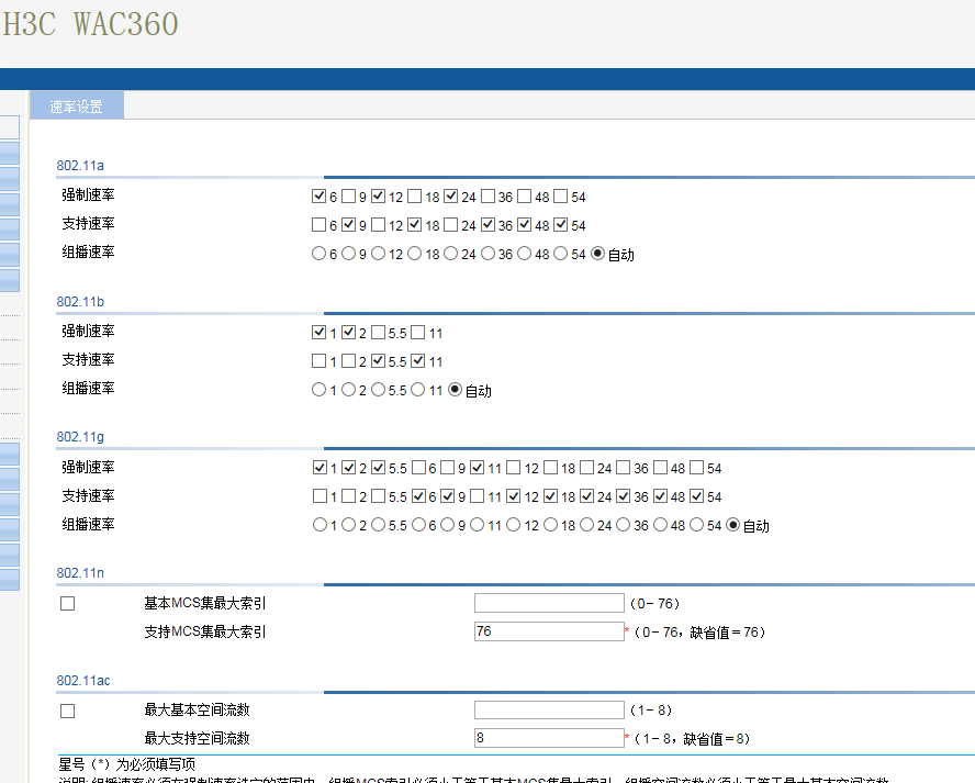

WAC360+WAP722E速率只有54M,哪里可以调高?

速率是54MB的原因是加密方式的原因,建议不加密或者AES,以前的WEP加密最高只能协商到54.

测速还是终端协商速率,可以使用本地转发 用vlan1试试

WAC360里速率设置最高只有54
