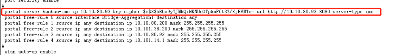

ac上portal配置里这条命令删除掉。
2019-10-16提问
  • 1收藏,2252浏览
我删除他就提示
Error: The portal server is used by interface
我想更换为
portal server portal-ead ip 192.168.103.61 key simple xxxx server-type imc
麻烦指点一下,谢谢!
SMSAMA 八段
粉丝:15人 关注:8人
先把VLAN 接口下的portal停了
1.进入vlan或接口把portal功能删掉。
2.接着再删除portal
