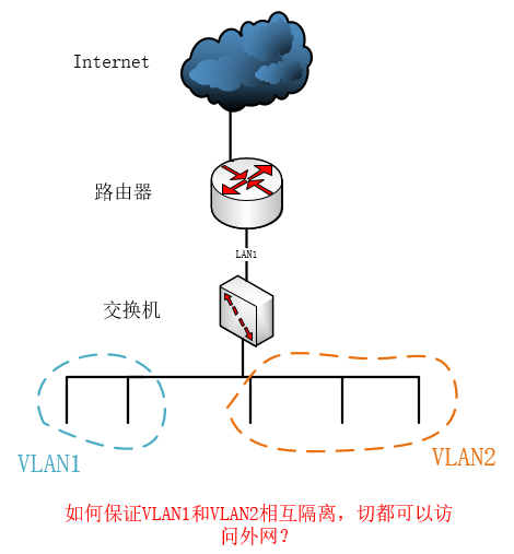

在交换机上设置VLAN1和VLAN2,如何保证VLAN1和VLAN2相互隔离且都可以访问公网?
网络拓扑图如下所示。

vlan不同本身就隔离了,网关在路由器上吗
那就在设备上配置端口隔离,然后在交换机上写条缺省路由,下一跳为指向网关,在公网设备上写回程路由,下一跳指向路由器就可以

网关在路由上。

做acl可以实现
没有查到acl的设置步骤

1.在交换机可以采用端口隔离的方式禁止vlan1和vlan2的互访。
2.交换机指向路由到路由器。
3.路由器指路由回到交换机。
回复zhiliao_FMKTO:
这个是端口隔离的命令举例: 1.创建端口隔离组: port-isolate group 1 2.将端口隔离组应用到接口: int range gi 1/0/1 to gi 1/0/24 port-isolate enable group 1 3.查看端口隔离组信息: dis port-isolate group 如果端口隔离不生效,再考虑用acl

2,3步骤不理解?

如果网关是在交换机上,就需要互相指路由

可以说一下细节吗? 我的理解是,划分VLAN1和VLAN2已经实现隔离,然后通过交换机上的trunk连接路由器后,VLAN1和VLAN2都可以访问外网,但是VLAN1和VLAN2也互通了,如何保持VLAN隔离呢?

这个是什么交换机?

S5120交换机
