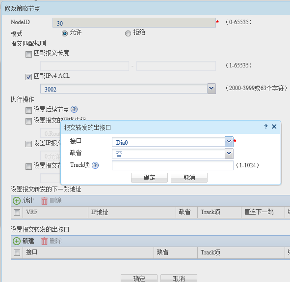

F1000-AK125防火墙原本就1条固定IP的企业光纤接入,网关 、DHCP等都做在核心交换机上正常上网,但由于此光纤速率低网速慢,所以加了一条普通的ADSL拨号宽带专门供WIFI那一段使用。
ADSL接入后拨号成功,也在策略路由里将WIFI那一段IP地址的出口指向(DIA0)这个虚拟接口,但指向DIA0后wifi就断开了无法上网,不知是不是这样设置,或者还有其他地方的设置问题没搞好,烦请指引一下 谢谢.

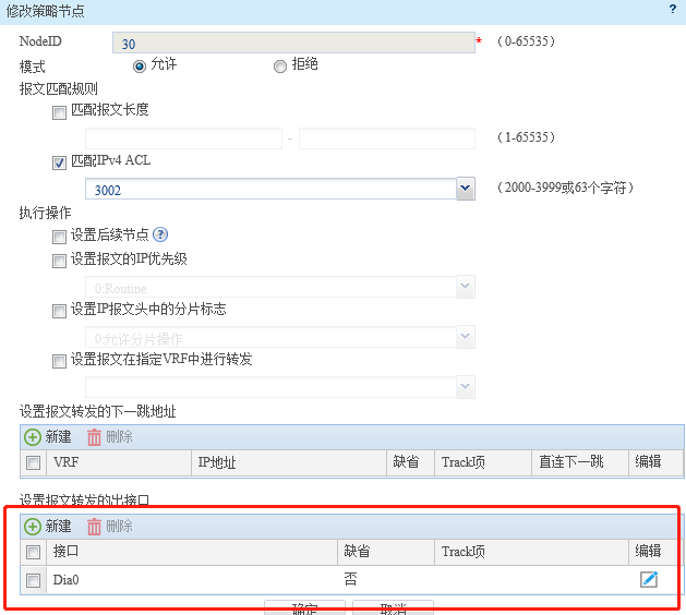

配置应该没有问题,网段的时候有没有具体查看是什么原因,比如debug查看报文的收发情况,或者追踪一下路由
策略路由没有调用,默认走固定IP的线路了。
